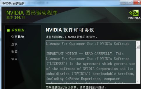

    1、打开NVIDIA显卡驱动安装程序;

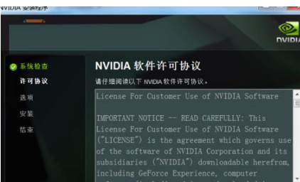

    2、当出现NVIDIA许可协议这一步时,先不要进行任何操作,不要急着安装;

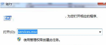

    3、返回到桌面,按下WIN+R组合键,然后在运行对话狂中输入“services.msc”回车;

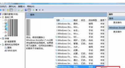

    4、找到“Windows Installer”,右键选择“启动”并等待服务启动;
    5、回到显卡驱动安装界面,然后点击同意开始下一步安装;
