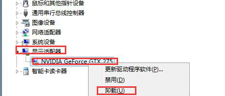

    3、进入安全模式后,右击“计算机”图标,选择属性,然后选择“设备管理器”;
    4、在设备管理器的硬件列表中找到“显示适配器”并展开,右击其中的项目(显卡),选择卸载;

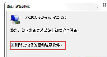

    5、在卸载对话框中勾选“删除此设备的驱动程序软件”选项,选择“确定”;
    6、显卡驱动程序删除完毕后,重启系统进入到正常模式。这时候不花屏了,其实是显卡又是没有驱动状态;
