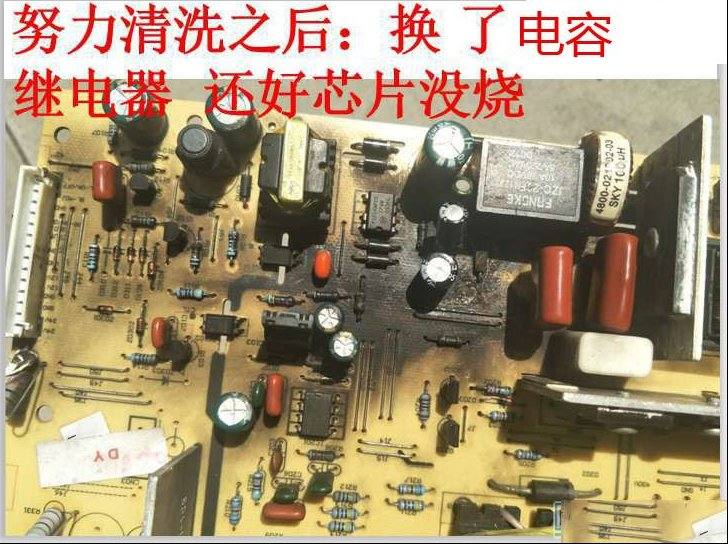

  电源部分烧了
  努力清洗之后换了电容、继电器,还好芯片没有烧
  烧毁的零件如下图所示

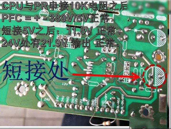

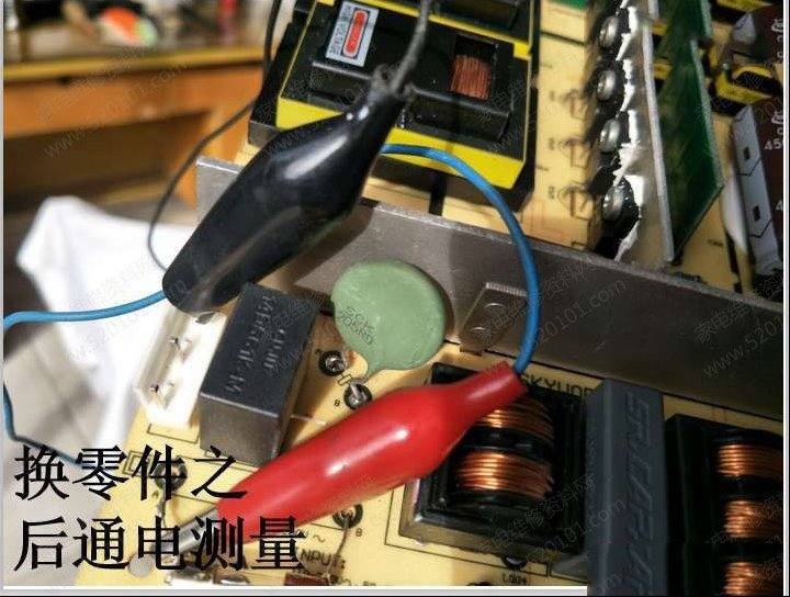

  换零件之后通电测量
  短接处如下图所示

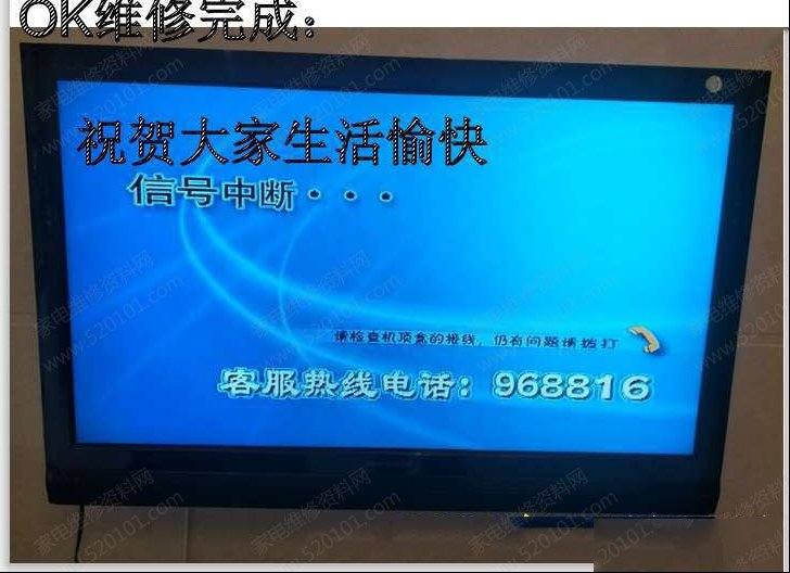

  维修完成
