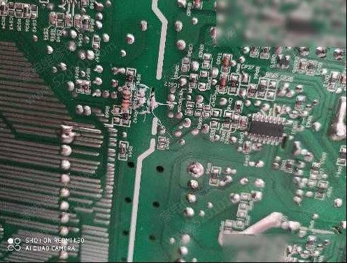

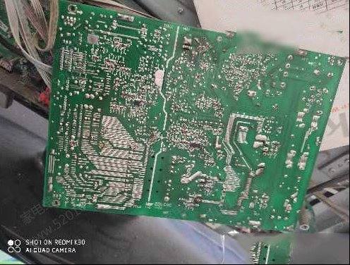

摘要: 收到同行送来的故障机壹台创维47L02RF液晶电视,故障表现为开机几秒钟背光不亮黑屏,开机图像播放几分钟黑屏背光不亮,声音正常。初步检测故障范围,电源、背光、背光灯。拆机通电检测24V时,实测只有19.5V 断开负载空载 ...
    收到同行送来的故障机壹台创维47L02RF液晶电视,故障表现为开机几秒钟背光不亮黑屏,开机图像播放几分钟黑屏背光不亮,声音正常。初步检测故障范围,电源、背光、背光灯。拆机通电检测24V时,实测只有19.5V 断开负载空载也有20V .证明问题出在稳压电路。168P-46TTS-02的电源测试ICS02的控制极为2V正常启控应该为2.5V,证明电压低取样电路正常。问题应该在光耦以及电源内部。
       断电把380V电源放电后检测光耦处,因光耦有白胶处理干净,检测外围RS41、RS42、RS43分压电路,RS43电阻在路显示60多K,标识是1K的电阻,在路阻值增大,取下测试已开路。换后机电压正常机器修复。
        本次检修思路总结:出现此类问题的根本就是电阻元件被胶封住而散不了热,长时间工作造成损坏。
