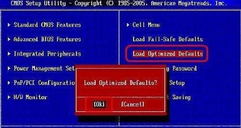

方法一:恢复bios默认设置
修改过电脑的bios设置,或者自己忘记更改过哪些文件才导致电脑出现这样的故障的话,可以通过恢复BIOS默认设置来解决问题。
1、电脑开机一堆英文然后进不去,首先要重启电脑,在看到开机画面时尝试按del、esc、F2、F1等这些键,直到进入bios界面。
2、由于BIOS界面种类非常多,如果是如下图的界面,选择“Load Optimized Defaults”,按下回车键,选择“ok”或者“yes”回车,再按F10保存退出。

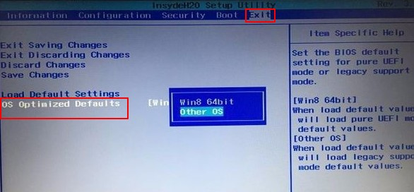

如果是UEFI主板,一般分为UEFI BIOS默认设置(新式的BIOS),和Legacy BIOS默认设置(传统BIOS)。

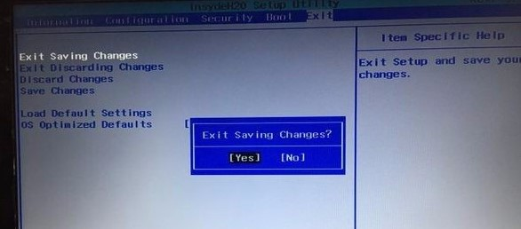

1、进入“Exit”-选择“OS Optimized Defaults”,系统类型选择win8 64bit表示UEFI;other OS或者Disabled表示Legacy。
2、然后再移动到“Load Default Settings”回车,选择“Yes”回车确定,设置好后就加载Legacy模式的默认BIOS设置了。再按“F10”键,保存设置并重启电脑。

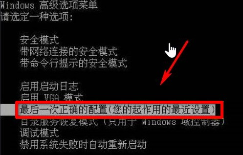

方法二:最后一次正确配置
“最后一次的正确配置”功能是一个恢复选项,可以将系统恢复到上一次正确启动计算机时的状态。
使用方法:电脑开机连续按键盘上的F8键,进入高级启动菜单,选择“最后一次正确配置”,按下回车键即可。

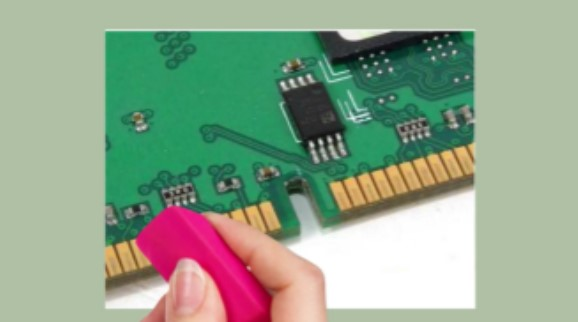

方法三:检查内存条、显卡
内存条,显卡金手指氧化,插槽接触不良,也会导致电脑无法开机。
如果是台式机,断开电脑电源,拆开机箱把内存条拔出,用橡皮拭擦内存的金手指,同时清理一下内存插槽,或者是换一根内存槽在插回去。
