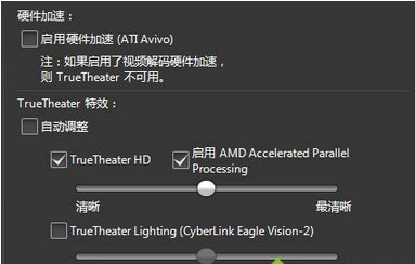

    4、接着可进入TrueTheater特效这一栏, TrueTheaterHD前面的勾选上,并调整下面的清晰度。如果是AMD的cpu还可以勾选AMD Accelerated Parallel Processing选项。

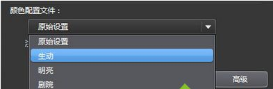

    5、最后我们设置颜色配置文件,根据自身需要选择原始、生动、明亮、剧院四种模式,点击确定就完成了对CyberLink PowerDVD的画质优化设置即可。
