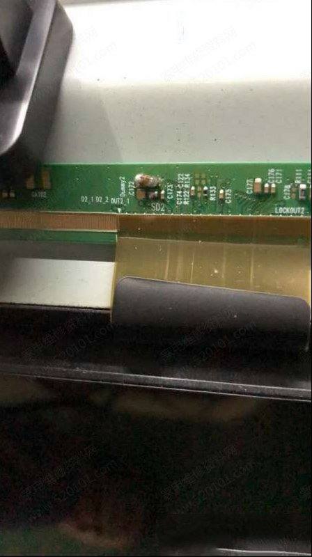

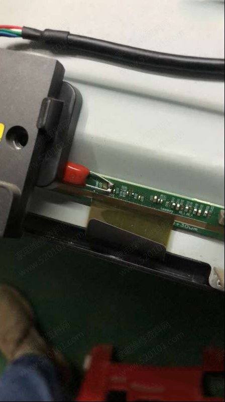

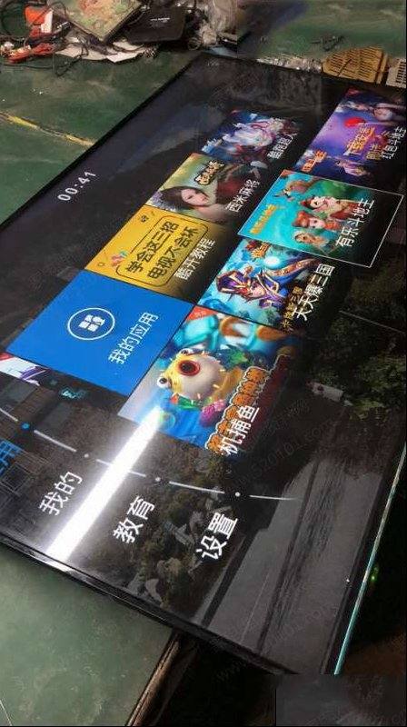

    收到同行送来的故障机壹台创维酷开55寸液晶电视,故障表现为开机有背光。拆壳检查电源供电正常,手摸芯片散热片有温度,怀疑问题在屏幕部分,量逻辑板上的测试点电压有一路VDD电压为零点几V,顺手摸电压产生IC烫手厉害,怀疑有负载过重现象,万用表测量该点对地电阻时为几欧姆,把屏排线断开后恢复高阻,问题压缩到了边板,当查到左二排线的供电滤波电容时发现已经短路,焊开后图象出现,故障得以解决。
