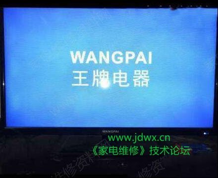

    收到同行送来的故障机壹台高仿TCL组装机,故障表现是红灯闪,不能开机。打开看主板是一体板且比较小,是个通用板。根据经验首先测量电源电压,发现12V一直在4到10V不断跳动,拔掉液晶屏屏线,故障依旧,经过测量没有发现12V负载有短路现象,这种情况一般是光耦跟431稳压芯片有关,直接代换光耦跟431,试机故障依旧。
        本来想要不直接换掉热地端6脚振荡芯片试试,突然间发现有个整流二极管跟电容,显然就是6脚芯片的供电了,顺便就测了一下电压,发现电压不停的在10V左右跳动,因为芯片还能振荡,索性就代换二极管试试。没想到一换二极管居然故障消失了,经过测量二极管居然还是正常的。为了确保可靠性,网上查了一下资料,居然有很多师傅都遇到了同样的故障,直接换二极管DB104(FR107)就可以排除故障,这是这块板子的通病。
