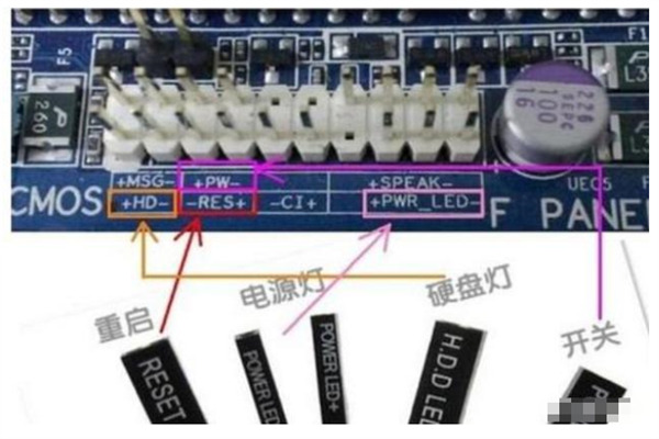

2、主板跳线接错位置
大多数电脑机箱的I/O区域拥有开机/重启按键都通过跳线与主板连接。主板的跳线针脚对于电脑小白来说连接是比较困难的,连错了就会造成主机不能开机。可以先检查跳线连接是否正确,一旦发现异样可交由专业人士修理。

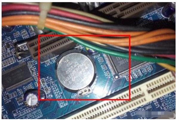

3、扣掉主板上的纽扣电池
主机如果还不亮试着扣掉主板上的纽扣电池,15秒之后再装回去,即可实现BIOS重置。注意,纽扣电池如果没电也会导致无法开机。

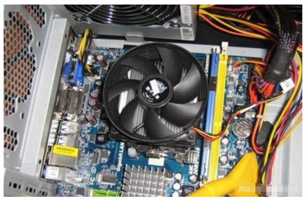

4、重新安装电脑CPU和CPU风扇
电脑CPU启动会产生大量的热,上面覆盖的散热膏如果没有涂抹均匀,就会造成电脑无法开机。因此检查电脑CPU是否对准底座针脚安装正确,以及CPU风扇是否安装到位,电源线是否插好,这些都是影响电脑开机的因素。
