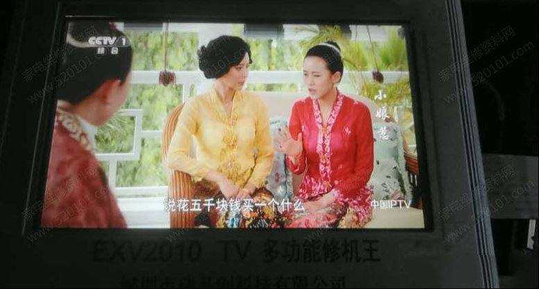

    收到同行送来的故障机壹台创维49E350E液晶电视,采用的是9R20机芯,故障表现为通电绿灯亮屏幕无显示维修,首先拆开机器测量主板各路电压12V、5V、3.3V、1.1V电压全都正常,手摸CPU(RTD2982DQ)没有温度,按开关机按键指示灯始终是绿色。
       找出809H编程器连接主板上的CLK、D0、CMD、GND四个点,主板通电打开编程器软件,点智能识别选EMMC ISP电压3.3V读取之后提示Chip Size:User=3776MB,Boot1=Boot2=2048KB,RPMB=512KB.073:TOSHIBA EMMC版本:V5.0寿命已尽,请更换EMMC芯片,说明EMMC芯片要坏了。
       读取完成之后,正好前几天备份了这个板子的EMMC数据直接点写入选择数据写完数据开机指示灯亮红色,二次开机变成绿色。画面一切正常久违的创维LOGO出来了。接上网络机顶盒看了一会儿一切正常,就是不知道这EMMC芯片如果不看网络电视的话还能用多久,等待时间检验。
