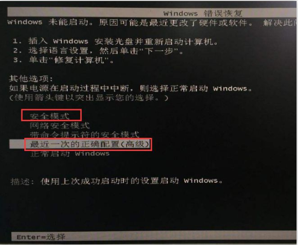

二 、电脑莫名奇妙的开不了机
很多时候我们在使用电脑的或多或少都会有一些非正常的操作,比如电脑强制断电关机,不小心把系统文件杀毒,或者把关键的驱动卸载了。还有一种是电脑中毒把系统文件删掉也会出现这样的情况。
怎么修理:
重启电脑按F8(开机后一直敲击),然后尝试进入“最后一次正确的配置”,或者安全模式,把安装的不明软件、驱动等等卸载重新进系统即可。如果仍然不能解决,只能考虑重装系统了。

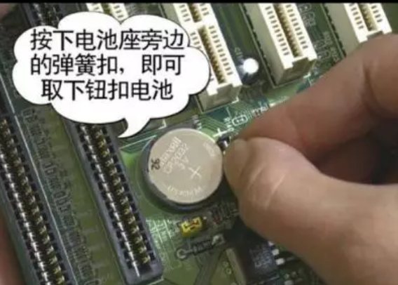

三、主板电池没电开不了机
有时候可能是使用时间久了,主板上面的电池没电了,只要重新给主板上面的电池更换即可。
