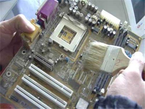

二、 灰尘过多
如果电脑内部灰尘过多会影响电脑的散热情况,从而导致电脑死机的。大家最好定期的清理电脑主机。

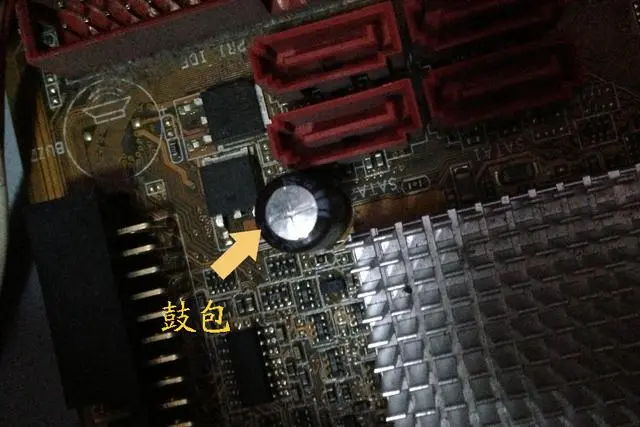

三、主板问题
主板故障导致的死机并不常见但也不少见,常见于使用年限较长的旧电脑,因为主板已经接近使用寿命,出现电子元件老化、电容鼓包等现象,会导致电脑运行程序、执行指令时出现错误,就会导致电脑死机。遇到这种问题没有太好的解决办法,如果是电容鼓包,可以直接更换,但如果是内部信号层出了问题,维修成本过高,没有维修的必要,更号是最好的选择。
