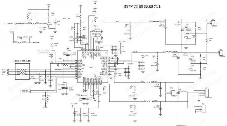

        由于伴音处理芯片被散热片覆盖,不知是哪路神仙,于是找来图纸验明正身:TAS5711,典型的数字功放。

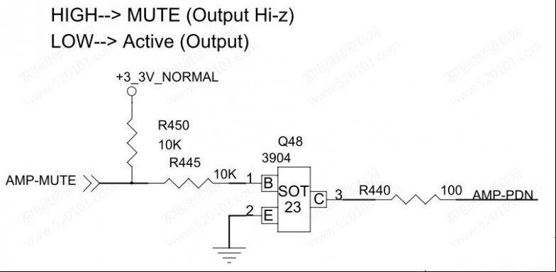

      宁静中测量伴音芯片的电源电压,正常得很啊。查看TAS5711各引脚功能,发现19脚是AMP-PDN,担当掉电检测任务,低电平时IC内部进入低功耗状态。测量19脚电压(等同于Q48集电极电压),1.3V左右。既然无声状态下是1.3V,那么伴音正常时,电压该是多少呢?
      冷却后开机,伴音正常。赶紧测量19脚电压,乖乖,3.28V!怪不得TAS5711会罢工,原来是在忠实地执行上级的命令。
      继续测量Q48的基极电压,为0V,正常。Q48是功放静噪功能的执行官。随着播放时间的持续,Q48的集电极电压不断下降,而其基极电压始终是0V。Q48,会不会出现不良,CE极间会不会出现漏电现象。

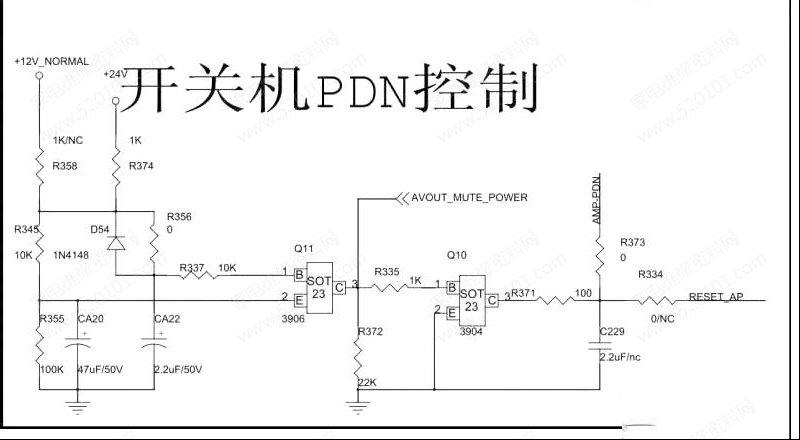

        观察图纸,发现TAS5711还通过R373(0欧姆)及R371(100欧姆)两只电阻,同Q10相连接。
        测量Q10基极电压,为0.45V。持续监测其基极电压变化,发现电压会缓慢持续上升,升至0.5几伏时,集电极电压约为1.4V,此时电视的伴音开始出现断续。那么问题来了:Q10基极电压为什么会这样呢?
      Q10基极受到两个信号控制:AVOUT_MUTE_POWER和开关机PDN。到底哪个信号的嫌疑最大?
      那就先来搞最简单的,革命对象直接指向Q11。Q11,图纸上标记为3906,实际的贴片丝印是“3E”,PNP管。
      关机,焊下Q11,测量其EC极间正向电阻,竟然为25K!至此终于真相大白,故障原因找到。
