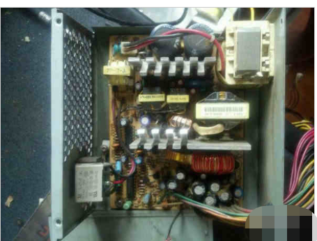

1、首先,检查所有的线缆(包括电源插头),以确保所有设备都是正确而且紧固地连接在一起,接下来,检查电源是否打开。聆听电源风扇的声音,硬盘是否正常运转。如果什么也没听见,你可能需要更换电源设备。为了确定这一点,可以考虑使用电源测试设备,比如pc power and cooling去测试电源输出。当然了,在把电脑大卸之前,你应该先检查房间里的电源短路器,并试试看能否启动其它带电设备以确保电路没有问题。

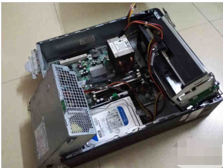

2、如果电源供应正常,但屏幕上仍然是一片漆黑,试着给电脑另外连接收到其他维修同行的一台显示器以确定不是显示器的问题。如果显示器工作正常,换一根视频连接线缆看看,还是没有任何图像?如果此时硬盘能正常运转,很有可能显卡出了故障。要更换新的主板,请参看我们的文章“如果更换显卡”,或者使用主板的整合显卡,如果主板有这个功能的话。当机箱打开后,检查一番电源启动后所有的风扇是否正常运转,电脑也可能遇上了过热的问题。

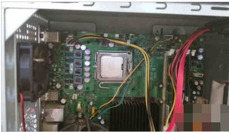

3、如果你的显示器工作正常,但硬盘没有启动并且显示屏不没有任何图像(或者你能看到图像但电脑无法通过自检启动),考虑重新设置一下cmos.关闭电脑,拔掉电源,然后戴上防静电保护手套等,从主板上取下电池。然后等上大约五分钟,查阅你的pc用户手册或者访问生产商的网站寻找关于如何重置cmos设置的信息。设置成功后重启电脑看看问题是否解决了。
4、如果电脑依旧无法启动,罪魁祸首可能是坏掉的内存条。每次取下一条内存,并在每次更换后重启。此外,还可以在另收到其他维修同行的一台电脑上创建一张免费的memtest86启动盘,然后用它去甄选内存条。

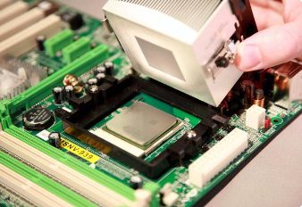

5 如果上述方法都不奏效,那么电脑开不了机的原因有可能是主板或者cpu坏掉了,需要进行更换而此时电脑上的数据仍有可能是完好的,只要把硬盘连接至其它pc主机,你可以把数据都取出来。可以考虑去电脑修理店请人修复电脑,这比换收到其他维修同行的一台新的电脑要划算一些。如果你用的是笔记本电脑,修理店可能是你最好也是惟一的选择。
