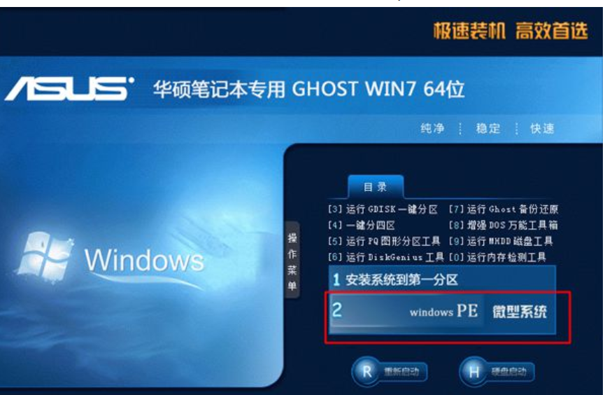

1、在asus笔记本光驱上放入系统光盘,重启时按Esc启动热键,在弹出的启动菜单中选择DVD选项,回车。
2、进入光盘主菜单,按数字2或点击选项2运行windows pe微型系统。

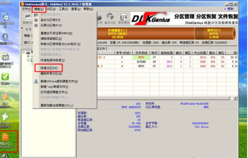

3、如果需要全盘重新分区,双击【硬盘分区DiskGenius】,点击【硬盘】—【快速分区】。

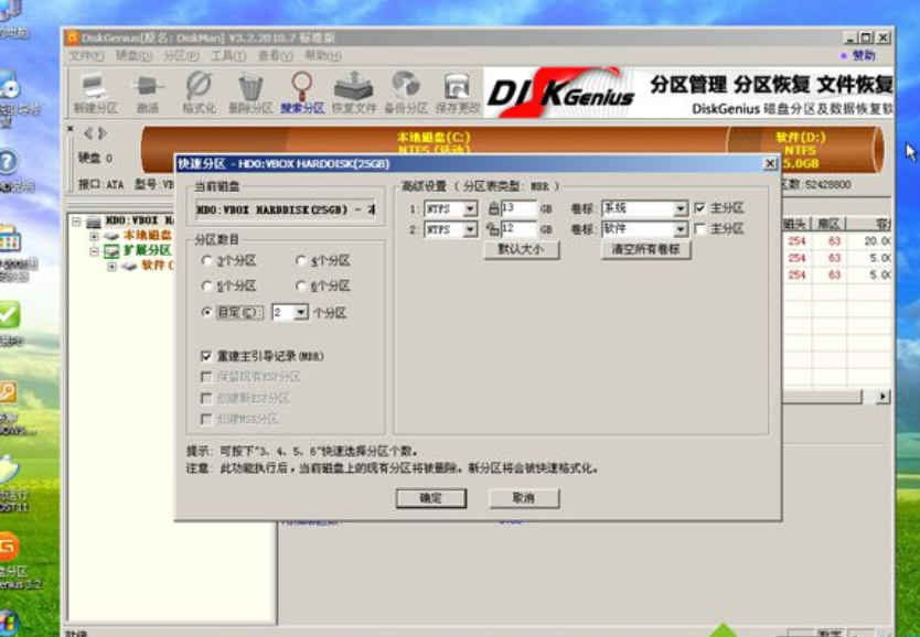

4、设置分区数目和大小,系统盘需要35G以上空间,点击确定执行分区过程。

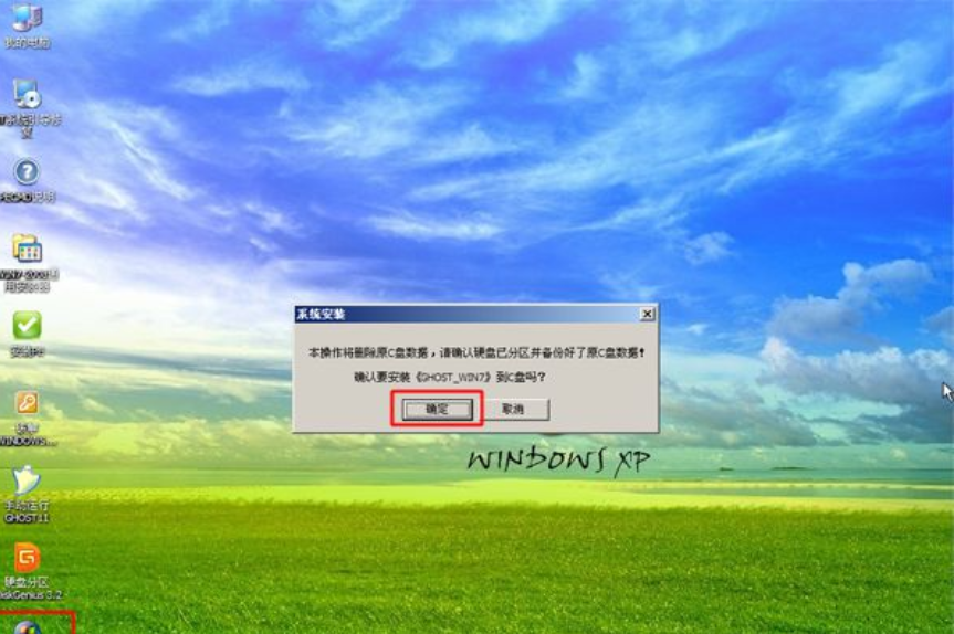

5、完成分区后,双击【自动恢复**到C盘】,弹出提示框,点击确定执行重装过程。

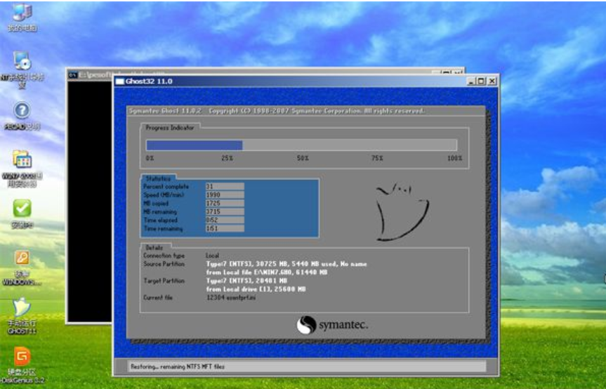

6、进入到这个界面,执行系统解压到C盘操作,该过程5分钟左右。

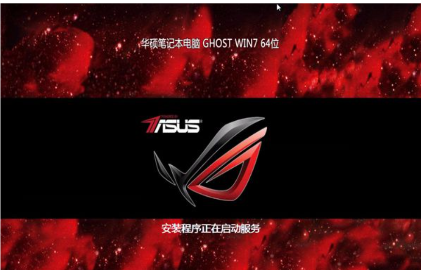

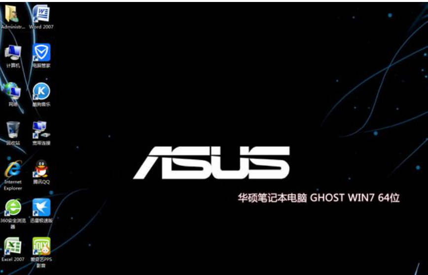

7、完成解压后,华硕笔记本将自动重启,此时取出光盘,自动执行重装系统。
8、重装系统过程需重启多次,整个重装过程5-10分钟,等待重装完成即可。
