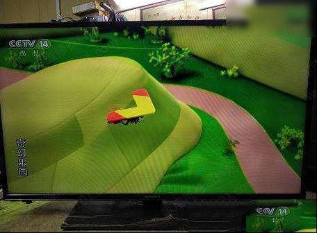

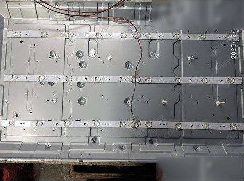

    收到同行送来的故障机壹台创维40E360E液晶电视,故障表现为开机闪一下之后就黑屏,拆机检查各电压正常,测量灯条电压有上升,然后下降,用灯条测试仪测试,三组灯条电压电流基本一样,不能确定是灯条还是升压板坏。
        不想拆屏,于是用二套康佳14灯的灯条,分三组接入,试机灯条正常发光,不再保护,最后拆屏换灯珠,昨晚换好灯珠,等一晚胶水干后,早上装机一切正常,试机没问题后交付给客户使用。
