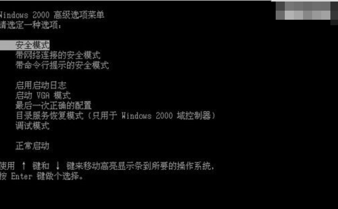

二、硬件检测停滞
在安装系统时,安装程序在进行硬件检测时停止了。
怎么修理:
这种情况是硬件错误造成的。建议关闭机器,停止10秒钟以上再重新开机。当电脑启动后,重新运行安装程序。由于程序已经安装完,选择“使用安全恢 复”选项,这样在硬件检测时将跳过引起错误的部分。

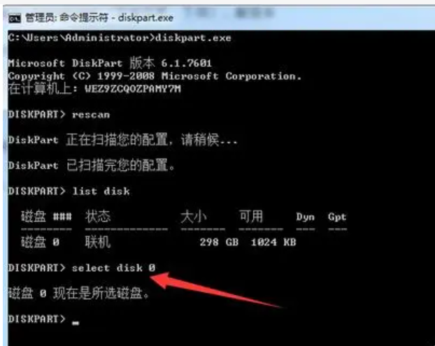

三、口令保护
覆盖安装系统时屏幕出现SU-0011错误信息,使安装无法继续。
怎么修理:
这种情况是原有系统对硬盘设置了进入口令,使得安装程序不能完成安装。所以我们要先删除口令设置,待安装完Windows后,再设置硬盘的口令。

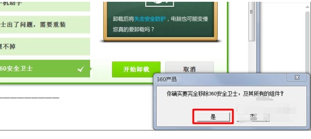

五、启用了防毒功能
覆盖安装系统时,屏幕上突然显示“Boot sector write!! VIRUS continue(Y/N)?”提示错误,导致覆盖安装失败。
怎么修理:
这种情况是因为原来系统中的某些应用程序,如系统恢复工具或杀病毒软件、系统防火墙的保护功能所致。由于我们在BIOS中打开了防病毒功能,或是有的杀毒软件在安装时智能化的打开BIOS中的防病毒功能,导致硬盘的主引导区无法写入任何数据,安装程序当然就无法继续运行。出现此类错误时,应该到原来的操作系统中将这些软件通过“开始”——“设置”——“控制面板”——“添加/删除程序”进行卸载,或进入BIOS将防病毒功能暂时关闭后再对系统覆盖或升级。

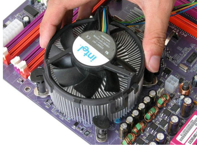

七、系统配置无法通过
在安装系统过程中,执行到系统配置一步时出现问题,尝试几次都不成功。
怎么修理:
安装系统时,系统自动关机或没有响应,也有的会提示“致命的异常错误发生在0137”或“0028错误”。其主要原因是芯片过热导致。可采取:恢复CPU超频设置;检查CPU散热风扇是否脱落或停转;显示卡的主芯片散热风扇是否脱落或停转; 内存条或硬盘是否存在故障;机箱内散热状况是否良好等等,然后根据检查或判断的结果相应采取对策。

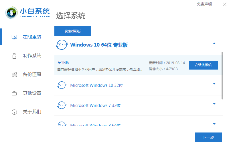

拓展内容:电脑重装系统win10
win10系统是被应用最广泛的系统之一,当电脑系统出现故障就需要通过重装来解决。很多朋友对于如何给电脑重装系统win10不是很了解。其实特别简单,只要使用小白一键重装系统就能轻松完成。具体详情见:电脑怎么重装系统win10。
