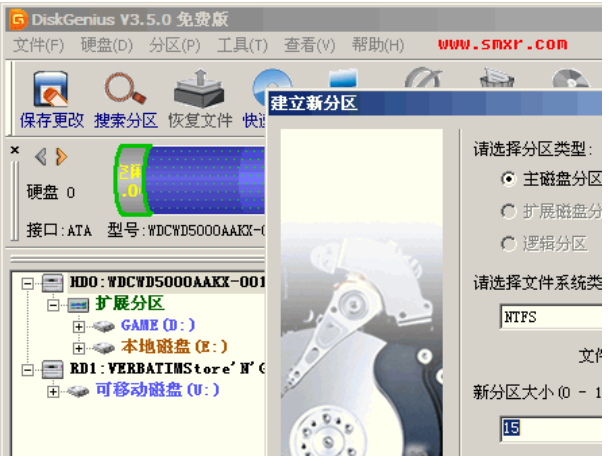

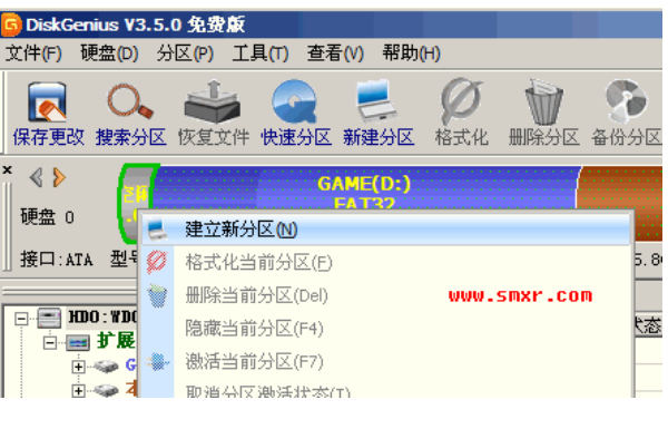

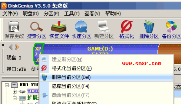

(1)打开“Diskgenius”选择C盘,单击右键选择“删除当前分区”。
(2)右击刚刚删除的分区(即原C盘),单击“建立新分区”。
(3)出现“建立新分区”对话框,默认就可以了,直接点“确定”

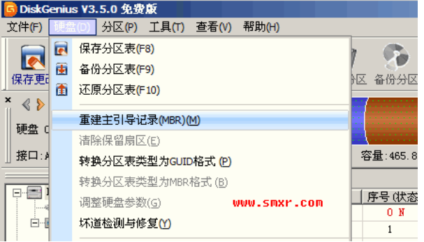

(4)点击菜单栏“硬盘”,单击“重建主引导记录(MBR)”。

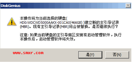

(5)提示“本操作将为当前选择的硬盘(XXXXXXX)建立新的主引导记录(MBR)。现有主引导记录(MBR)将会被替换。是否继续执行”…………,点击“是”。
(6)关闭“Diskgenius”重启电脑重新安装系统。
