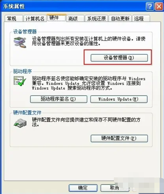

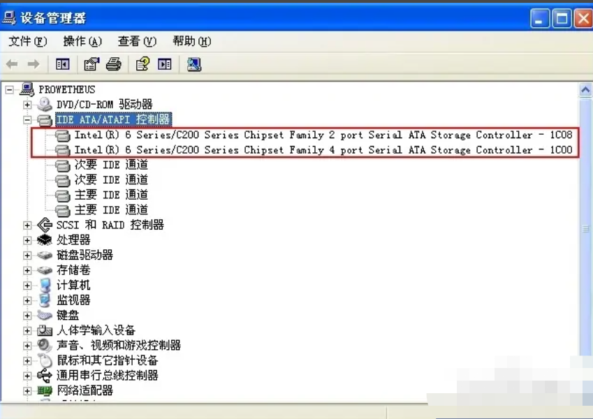

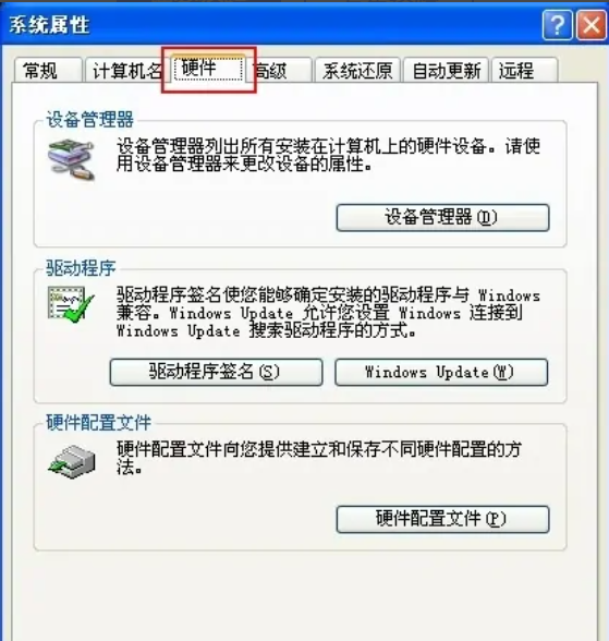

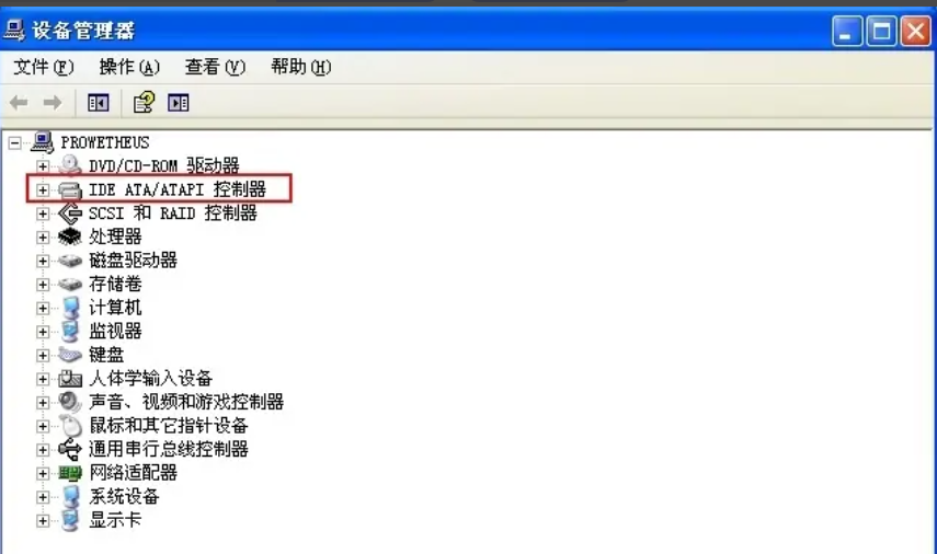

3、右击“我的电脑”——“属性”——“硬件”——“设备管理器”——双击“IDE ATA/ATAPI控制器”。

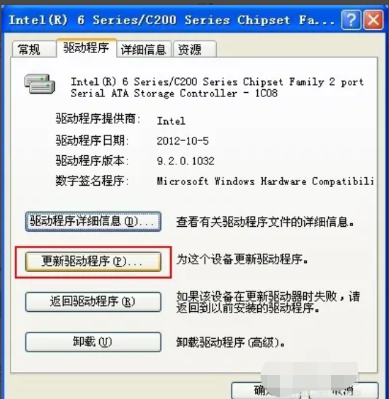

4、双击“主板芯片组”——在属性面板中选择“更新驱动程序”。

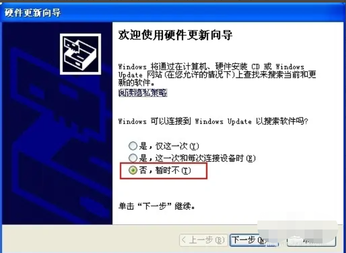

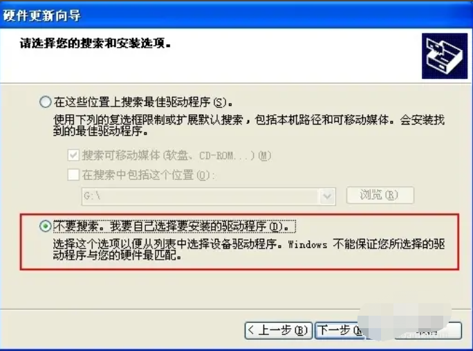

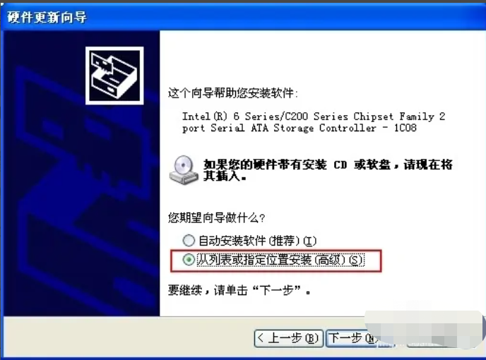

5、在出来的“硬件更新向导”对话框中,搜索软件选择“否,暂时不”然后点击下一步,选择“从列表或指定位置安装”,接着选择“不要搜索。我要自己选择要安装的驱动程序”。
6、在“显示兼容硬件”对话框中选择“标准双通道 PCI IDE 控制器”,然后下一步,完成该步骤,有多个主板驱动选项都如此进行操作。
7、完成以上操作之后,马上关机,注意不能再进入系统。关机后更换新主板,正常开机后,系统会提示安装新主板的驱动程序,这样不用安装系统就可以轻易更换主板了。

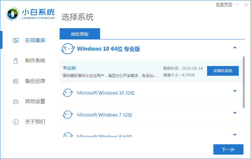

拓展内容:小白重装系统怎么使用
目前网上知名度比较高的一键重装系统工具就是小白系统重装工具了,不仅能在线一键重装系统,也能制作u盘重装系统。有网友想了解小白系统一键重装怎么操作,具体详情请见:小白怎么重装电脑系统。
