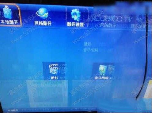

创维42E60HR液晶电视闪屏的检修思路
2023-4-28 12:04| 发布者: 开心| 查看: 72| 评论: 0
摘要: 收到同行送来的故障机壹台创维42E60HR液晶电视,故障表现为开机屏幕亮,有字符的的位置,字符的虚影从右往左跑,怀疑主板或者逻辑板或屏有问题,先用AV线看视频,图像正常,主板应该没有问题,把AV线插掉,屏上字符又开始 ...
    收到同行送来的故障机壹台创维42E60HR液晶电视,故障表现为开机屏幕亮,有字符的的位置,字符的虚影从右往左跑,怀疑主板或者逻辑板或屏有问题,先用AV线看视频,图像正常,主板应该没有问题,把AV线插掉,屏上字符又开始从右往左跑,无意间踫了一下屏线,字符正常了,拆下屏线,用橡皮擦试屏线,试机正常。屏线接触不好,竟然出现这种奇怪现象。
