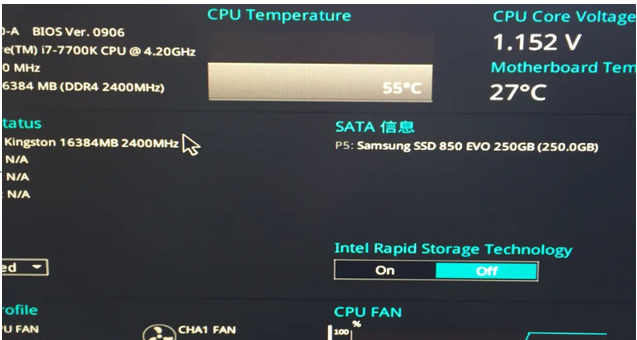

电脑蓝屏原因二:电脑超频过度
可以从软、硬两方面来解释蓝屏情况产生的原因。从硬件方面来说,超频过度是造成蓝屏的一个主要原因。过度超频,由于进行了超载运算,造成内部运算过多,使cpu过热,从而造成系统运算错误。如果既想超频,又不想出现蓝屏,只有做好散热措施了,换个强力风扇 ,再加上一些硅胶之类的散热材料会好很多。

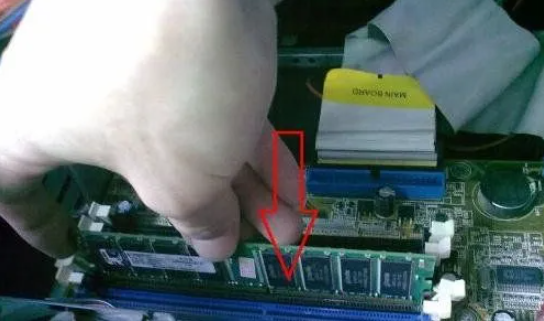

电脑蓝屏原因三:内存条接触不良或内存损坏
电脑蓝屏情况最多的原因可能就是内存条接触不良(主要是由于电脑内部灰尘太多造成,老电脑常发生)以及硬盘故障导致的电脑蓝屏比较多。当然遇到电脑内存条出现故障也会出现电脑蓝屏的情况。
怎么修理:由于多数是由内存引起的蓝屏故障都是由于内部灰尘过多或者接触不良造成的话,所以解决办法也十分的简单,只需要打开电脑机箱,将内存条拔出,清理下插槽以及搽干净内存条金手指后再装回去即可修复解决。
