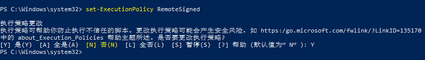

  搜索Windows PowerShell,以管理员身份运行。
  命令行输入set-ExecutionPolicy RemoteSigned回车,然后输入Y回车即可。
  一般来说到这一步就可以解决了。

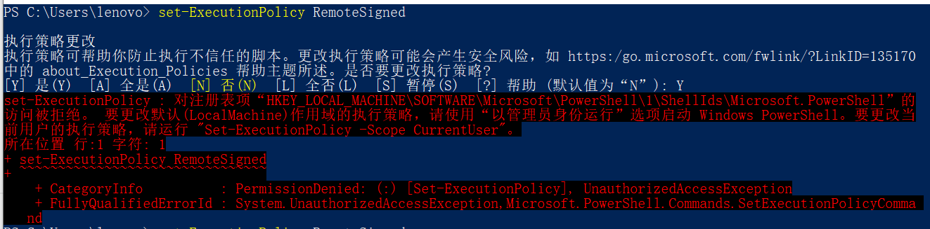

  但是也有朋友执行命令后出现红字报错:

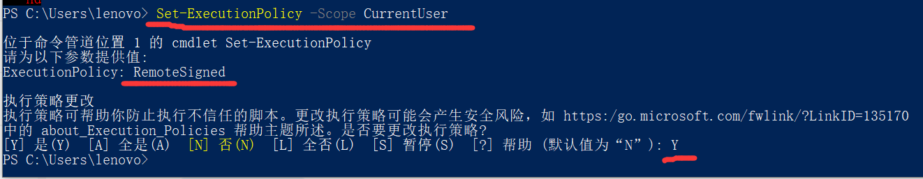

  不要急,接着输入命令 Set-ExecutionPolicy -Scope CurrentUser —— RemoteSigned —— Y
  这样,再去执行就可以了!!!
