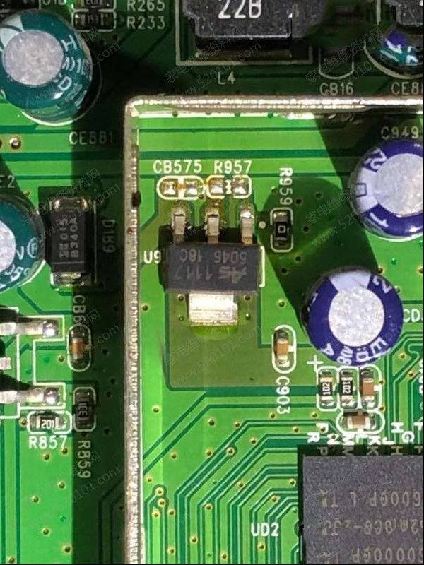

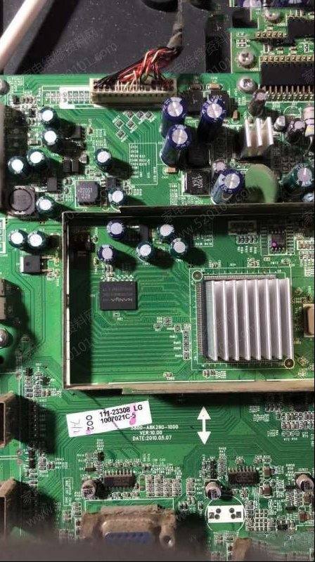

摘要: 收到同行送来的故障机壹台创维32K05HR液晶电视,故障表现为有时蓝灯不开机,拆开机器检测电源板5v正常,主板不送ON/OFF开机电压。这台机器主板型号是5800-A8K290-1000,其主芯片护板下,角落里有一块AS1117L-1.8,故障出现时, ...
    收到同行送来的故障机壹台创维32K05HR液晶电视,故障表现为有时蓝灯不开机,拆开机器检测电源板5v正常,主板不送ON/OFF开机电压。这台机器主板型号是5800-A8K290-1000,其主芯片护板下,角落里有一块AS1117L-1.8,故障出现时,稳压块输出有时1.8V、有时1.5V、有时1.2V,找到旧的相同的主板上拆了一块同型号的稳压块进行更换,但是故障依旧,这是这台机器的通病,后来网购了一个1117-1.8C更换后,故障机修到这里,终于修好值得探讨。,试机一切正常。
