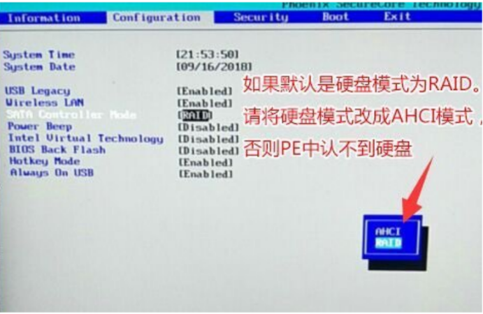

3、在【Configuration】当中,点击【SATA Controller Mode】修改为【ahci】模式。

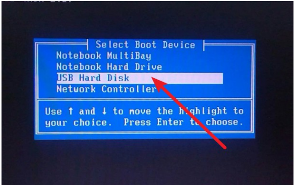

4、把制作完成的u盘启动盘插入电脑当中,在开机时按启动热键进入设置。

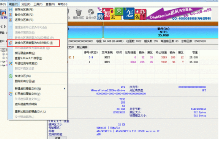

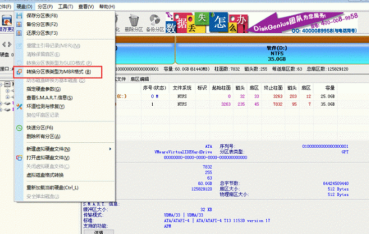

5、我们打开分区工具,点击上方的【硬盘】,选择【转换分区表类型为mbr格式】,进行快速分区操作。

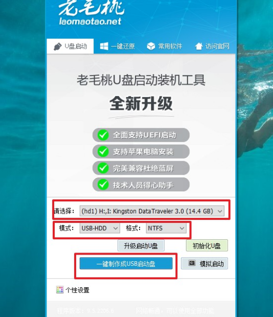

1、准备一个空白U盘,下载老毛桃u盘启动盘制作工具。
2、打开老毛桃u盘启动盘制作工具,一键制作U盘启动盘,注意制作u盘启动盘之前,关闭电脑杀毒软件。

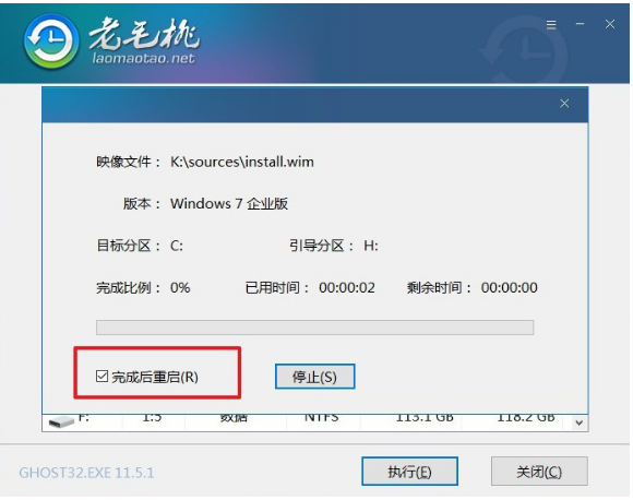

6. 在老毛桃winpe桌面中,打开老毛桃一键装机,选择u盘里面的Windows7系统镜像,安装在“C盘”,点击“执行”。
7.稍等片刻,软件会弹出一键还原窗口,默认设置继续操作,点击确定。
8. 之后电脑会自行重启并安装Windows7系统,我们只需要根据提示等待或操作,最后进入win7系统桌面,则重装成功。
