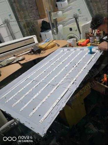

    收到同行送来的故障机壹台创维50寸液晶电视,型号是50V5,这台电视之前被一名专修空调师傅检修过,说屏坏了,不值得维修了,客户舍不得报废,于是将此电视拉到我维修部再次尝试维修,拆机测量电源电压基本正常,笔头转移到背光电压处,测量时电压88V到50V不停闪烁。但电源电压只是5V稍微拉低一点,并没有电压闪烁不稳现象,判断应该是灯条故障,网购灯条更换之后,故障修复。
