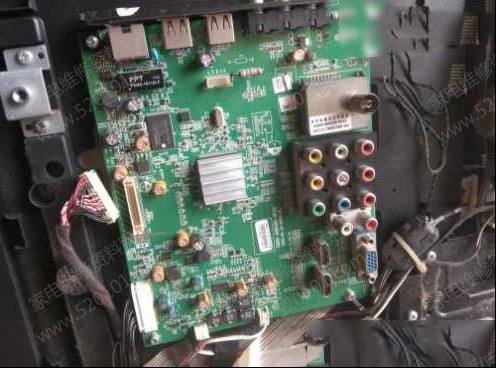

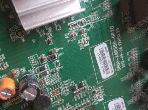

    收到同行送来的故障机壹台创维32英寸液晶电视电视,客户说收看电视的过程中突然三无,拆开来先看电源板有12V输出,指示灯不亮,检查供电首先经过U24、U23两个型号都是P3482,测量U24有输出,U23没有输出 其中U23三脚输出经过L108电感  和两个L26、L29 到MCU,划断U23  3脚,开机测量没有电压输出,
       P3482坏基本确定了,断开3脚测量后级对地电阻只有100欧,这么小的阻值怀疑MCU坏了引起P3482坏,连接MCU的几个外围元件也测量了没问题,想用3.7V的18650锂电池单独供电芯片,看有无发热情况,干脆死马当活马医找找一个拆机的换掉P3482,三脚断开输出有3V多,接好后居然能开机了。下图是指针表测量结果,供大家参考。
