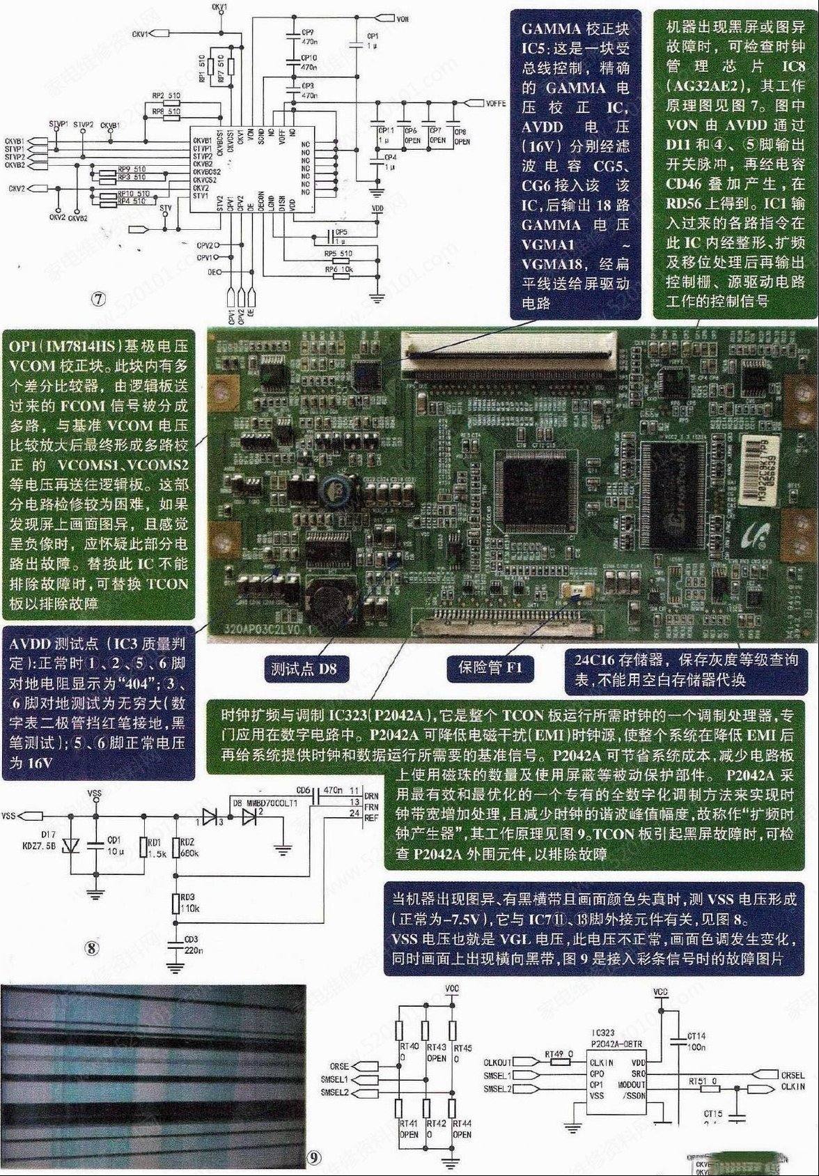

摘要: 三星屏LTA320AP02用在 TCL L32E09、L32F19、LCD32K73、L32M6IB、L32M9B、L32F19BD和海尔 L32K1A、L32R1B、L32B1、LB32K1及长虹LT32900、LT32876以及康佳LC32FS82C等 32 英寸液晶电视产品上。LTA320AP02 ...
    三星屏LTA320AP02用在 TCL L32E09、L32F19、LCD32K73、L32M6IB、L32M9B、L32F19BD和海尔 L32K1A、L32R1B、L32B1、LB32K1及长虹LT32900、LT32876以及康佳LC32FS82C等 32 英寸液晶电视产品上。LTA320AP02屏所配组件板号为320AP03C2L V0.1,电路板上安装的主要元件有时序控制块LMX6322T1(IC1 )、随机存储器EMG38325 (IC324 )、时钟扩频及整形块P2042A-08TR(IC323 )、存储器24c16( IC591)、电源管理块TPS65160A,GAMMA校正电压形成块MAX5678( IC5)等。
