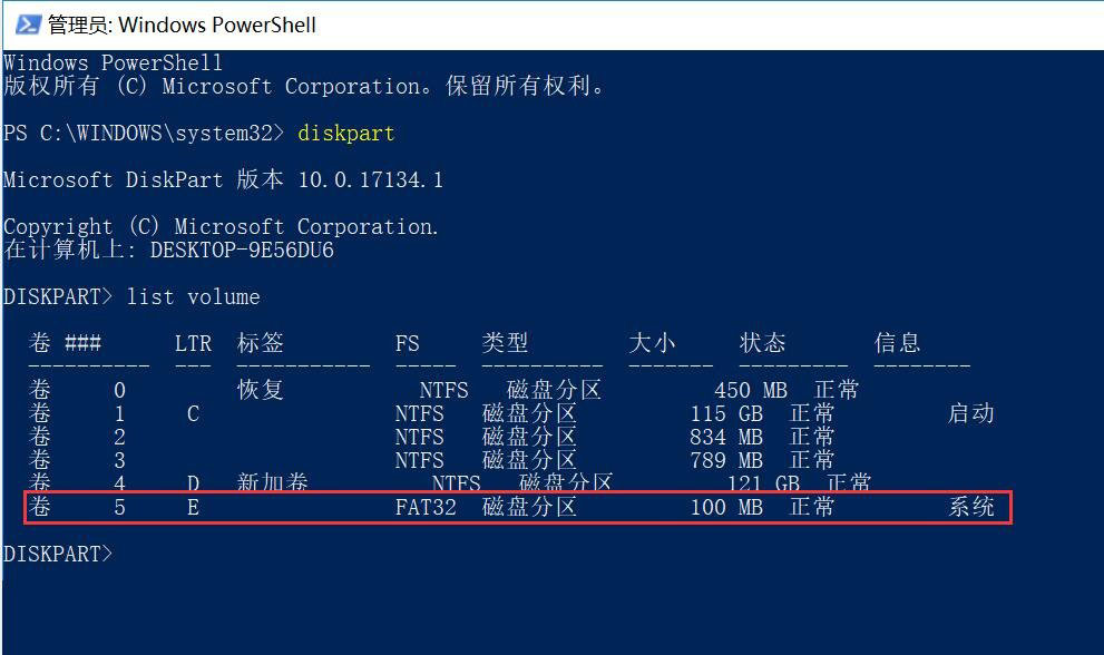

  1、首先,按键盘上的 Win + S 组合键,或点击任务栏上的搜索图标。打开Windows 搜索窗口,搜索Windows PowerShell,然后点击以管理员身份运行系统给出来的推荐最佳匹配Windows PowerShell应用;
  2、管理员:Windows PowerShell窗口,输入并按回车执行diskpart 命令;
  3、接着,输入list volume 命令,并按回车执行,列出所有卷,可以查看电脑中的所有磁盘分区,比如卷5显示的盘符是E盘;

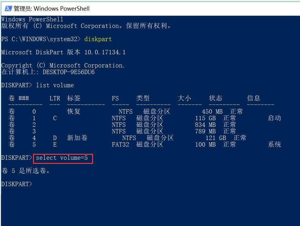

  4、举例:输入select volume=5 命令,可以选中当前的卷;
  5、举例:输入remove letter=E命令,可以删除驱动器号或装载点;
