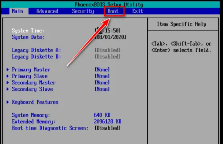

1、打开电脑电源,看到开机画面的按F2键进入bios。
2、按键盘上的“左”“右”方向键选择菜单栏上的“Boot”项。

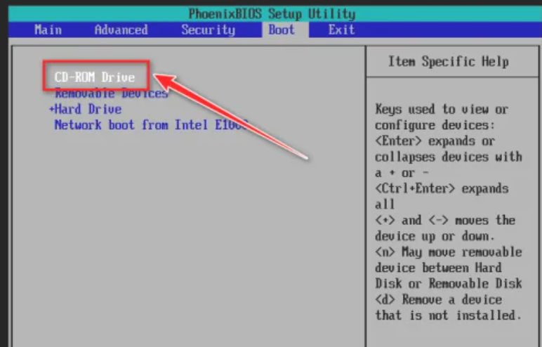

3、按键盘上的“上”“下”方向键选择CD-ROM Drive(光驱)或者USB。这里没有usb选项,就以CD-ROM Drive为例了。
4、按数字小键盘上的+键将CD-ROM Drive移到第一行。

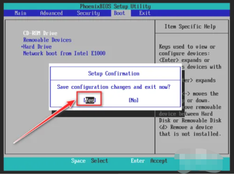

5、按下F10键保存设置。这时会弹出确认窗口,选择YES,再按下回车键。电脑会保存设置并重启。

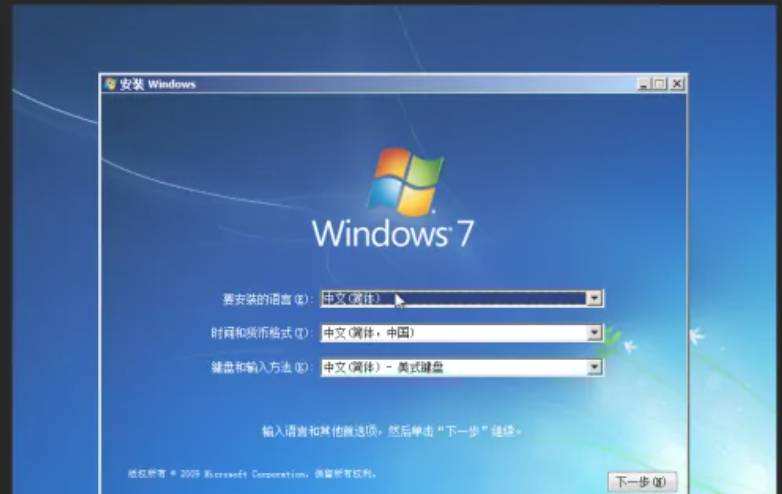

6、电脑重启后,会加载光驱并运行windows安装程序。
