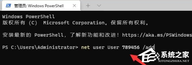

  3、管理员:Windows PowerShell窗口,输入并按回车执行 net user User 789456 /add , 创建一个账户,登录密码为789456;

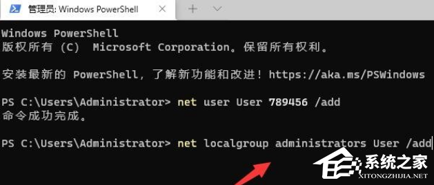

  4、创建完成后,再输入并按回车执行 net localgroup administrators User /add ,赋予管理员权限;

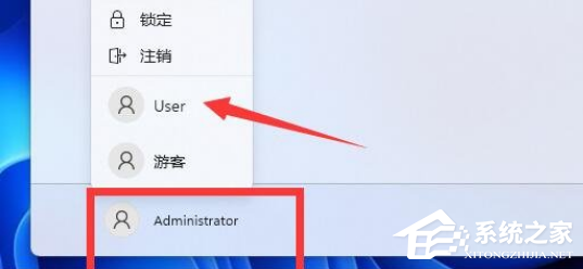

  5、最后,点击任务栏上的开始图标,再点击个人头像,在其中登录我们刚刚创建的用户即可解决;
