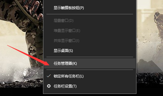

  1、使用ctrl+alt+delete快捷键进入任务管理器,或者右键点击桌面底部。

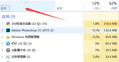

  2、打开任务管理器如图,首先点击第一列【名称】,以按照名称排序,使得进程名在列表中保持不动。

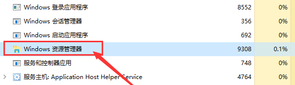

  3、然后在下边找到一个叫做Windows 资源管理器的进程,图标如图所示。然后点击重新启动,稍等几秒即可解决问题。
