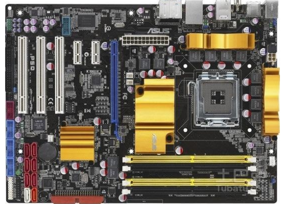

      在长时间的使用电脑过程中,有非常多的小伙伴都遇到过蓝屏的现象,像小编这次就遇到了0x00000124蓝屏错误代码,那么碰到这种蓝屏错误代码应该如何维修呢?下面就和小编一起来看看有什么怎么修理吧,有需要的用户可不要错过。
  Win10错误代码0x00000124怎么修理
  1、取下设备内存条,使用橡皮擦拭金属触点,更换插槽重新安装回去。
  2、如果是品牌机的话,一般厂商会预装硬件检测软件,
  尝试使用此类软件进行完整的硬件检修。
  3、清灰、重涂硅脂、加装风扇以确保设备散热能力正常,
  看一下设备在温度正常的待机环境下是否会出现蓝屏问题。
  4、如果条件允许的话,您可以尝试直接更换全新的内存条或者硬盘,
  以排查是否是这两者的故障或不兼容导致的设备蓝屏。
  以上就是小编给各位小伙伴带来的WIN10系统蓝屏重启错误代码0x00000124的所有内容,希望你们会喜欢。
