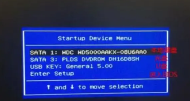

2、重启电脑,启动过程中不停按启动热键,比如联想电脑是F12。
3、在启动项选择菜单界面下,选择usb项,按回车键即可进入U盘重装页面。
4、如果是没有弹出快捷启动项的话,就需要修改BIOS。同样按启动热键进入bios,选择boot启动菜单,选择USB HDD选项,按回车键即可从U盘启动。
