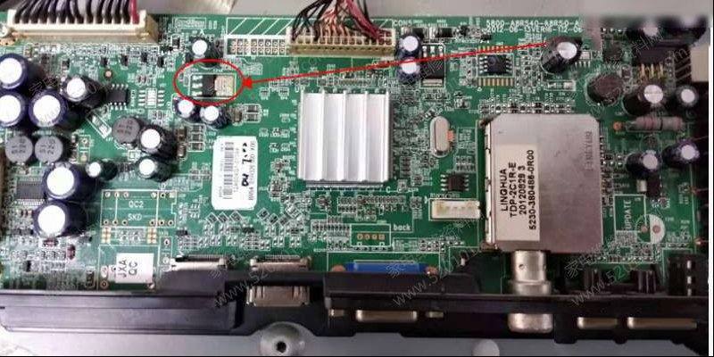

创维32E500E液晶电视不开机的检修思路
2023-4-28 12:04| 发布者: 开心| 查看: 232| 评论: 0
摘要: 收到同行送来的故障机壹台创维32E500E液晶电视(8R54机芯),故障表现为通电指示灯绿灯亮,时而开机时而不开机,并自动关机。拆开机器经查,是下图中红圈标注的一个1117稳压芯片性能不良导致的,更换后故障修复。 ...
