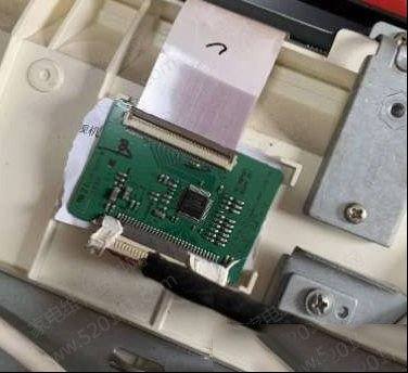

摘要: 收到同行送来的故障机壹台创维32K03HR液晶电视,故障表现为屏闪,拆开液晶电视,发现用的是LG塑料屏,这类液晶屏抗干扰的能力非常差,故障应该是逻辑板有信号干扰的液晶屏了,建议大家可以用贴锡纸放在逻辑板底部,增加 ...
    收到同行送来的故障机壹台创维32K03HR液晶电视,故障表现为屏闪,拆开液晶电视,发现用的是LG塑料屏,这类液晶屏抗干扰的能力非常差,故障应该是逻辑板有信号干扰的液晶屏了,建议大家可以用贴锡纸放在逻辑板底部,增加抗干扰的能力。我这次维修由于时间原因没有锡纸,于是用白纸垫在了逻辑板底部,故障修复。
