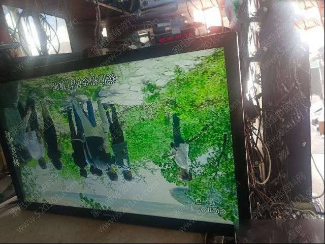

创维24E510E液晶电视换主板后图像倒屏的故障维修
2023-4-28 12:04| 发布者: 开心| 查看: 268| 评论: 0
摘要: 最近维修收到其他维修同行的一台创维24E510E液晶电视,故障是主板坏了,网购的一片主板换上去之后图像颠倒(俗称倒屏),网上查了一圈没有找到此电视机关于图像倒屏之后进入工厂模式调整屏参的方法,最后没办法直接把液晶屏 ...
    最近维修收到其他维修同行的一台创维24E510E液晶电视,故障是主板坏了,网购的一片主板换上去之后图像颠倒(俗称倒屏),网上查了一圈没有找到此电视机关于图像倒屏之后进入工厂模式调整屏参的方法,最后没办法直接把液晶屏倒装了,没有什么影响,原来这款电视的液晶屏可以倒装,效果不错。
