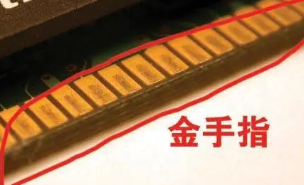

方法二:内存条接触不良或内存损坏导致电脑蓝屏
相对来说出现故障问题最多的电脑蓝屏情况就是内存条接触不良(主要是由于电脑内部灰尘太多造成,老电脑较常发生)以及硬盘故障造成的电脑蓝屏比较多。当然遇到电脑内存条出现故障也会出现电脑蓝屏情况。
解决办法:
多数是由内存引起的蓝屏故障基本都是由于内部灰尘过多或者接触不良造成的,需要我们打开电脑机箱,将内存条拔出,清理下插槽以及搽干净内存条金手指后再装回去,一般问题都可以修复解决。如果问题没有解决的话,确定是内存故障,更换内存条即可修复解决问题。

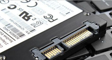

方法三:硬盘出现故障导致电脑蓝屏
硬盘出现故障问题也经常会造成电脑蓝屏,比如硬盘出现坏道,电脑读取数据错误造成了蓝屏现象,因为硬盘和内存一样,承载一些数据的存取操作,如果存取/读取系统文件所在的区域出现坏道,也会导致系统无法正常运行,造成系统崩溃,造成电脑蓝屏等等。
解决办法:
检测硬盘坏道的情况,如果硬盘出现大量坏道的话,建议大家备份数据更换硬盘。如果出现坏到比较少,建议大家备份数据,重新格式化分区磁盘,懂电脑硬盘的朋友还能够将坏到硬盘区进行隔离操作,之后再用小白重装重新安装系统即可修复解决问题。
