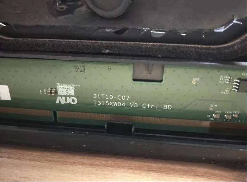

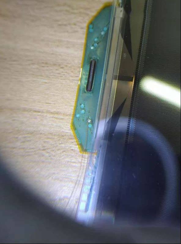

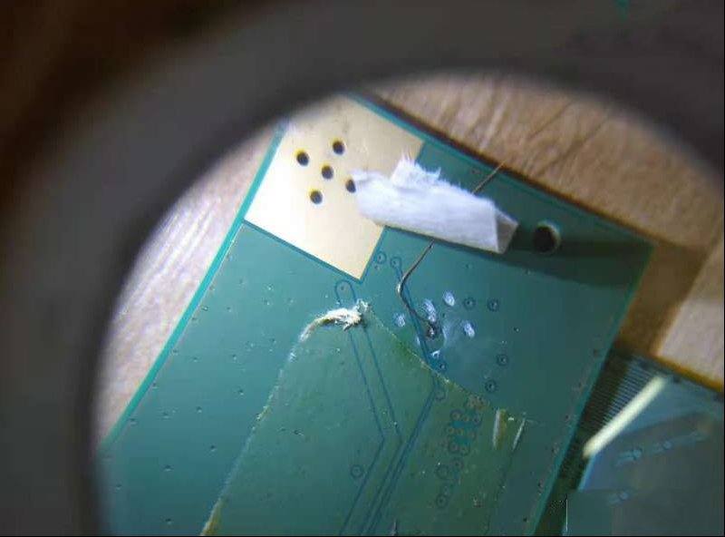

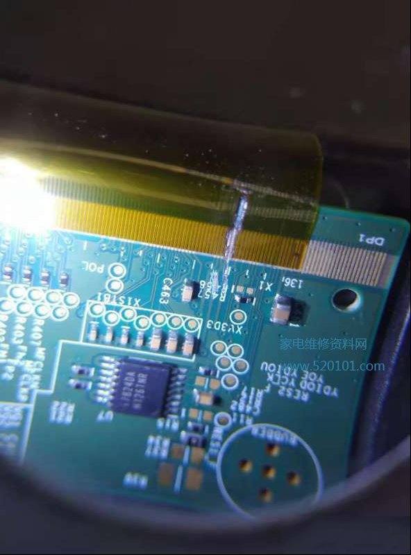

    收到同行送来的故障机壹台创维32E350D液晶电视,故障表现为惠普,拆开机器测量VGL与VGH电压正常,拆屏时发现右最边那个COF打火,用小刀片清理后,发现烧到位置是VGL与VGH极,VGH极有两条并接的,只断了一条,VGL也断了一条,飞VGL线后,试机正常。Y型号是RM76153FJ-OAI。
