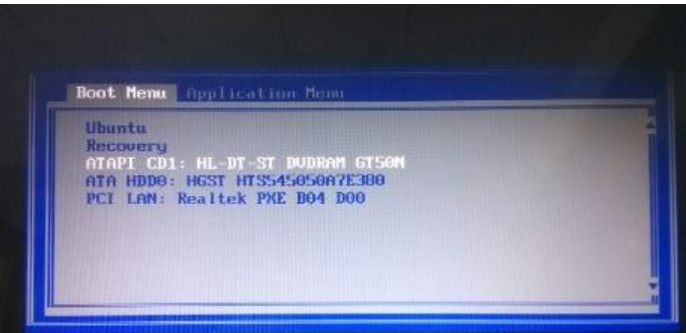

1、将xp系统光盘放入电脑光驱上,重启后按启动热键F12、F11或Esc选择DVD回车,选择第三项从光盘启动。

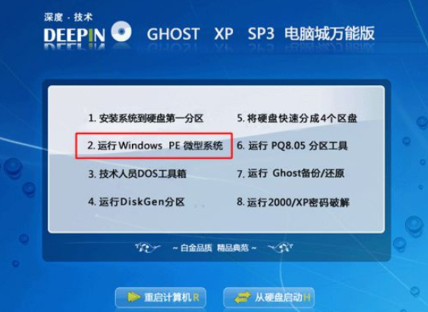

2、启动进入xp光盘界面,选择【2】回车或直接按下数字2。

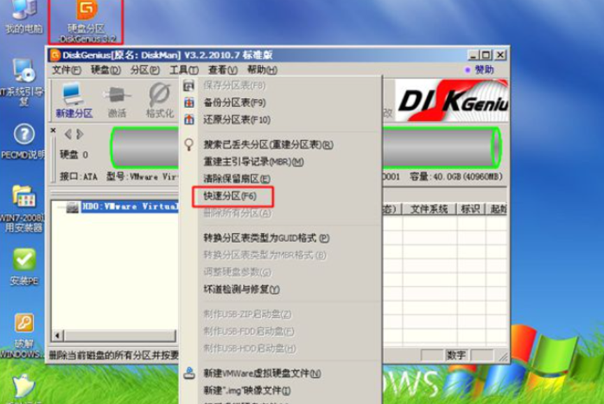

3、如果需要分区,双击PE桌面上的【硬盘分区DiskGenius】,右击硬盘—快速分区,不需要分区的用户可以直接执行第5步。

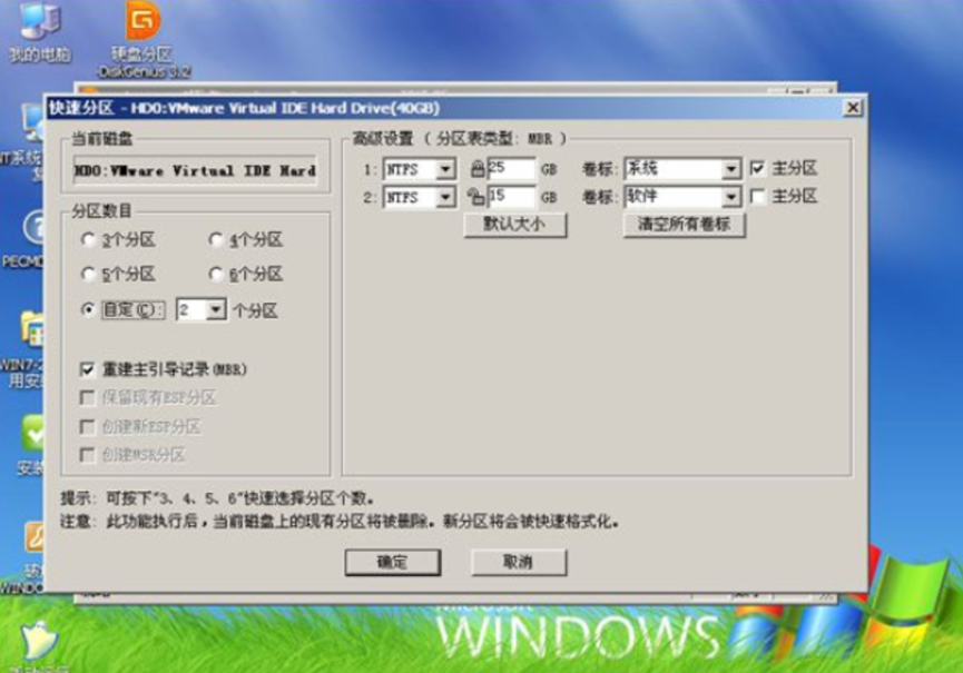

4、在快速分区界面下,设置分区数目和每个分区的大小,点击确定。

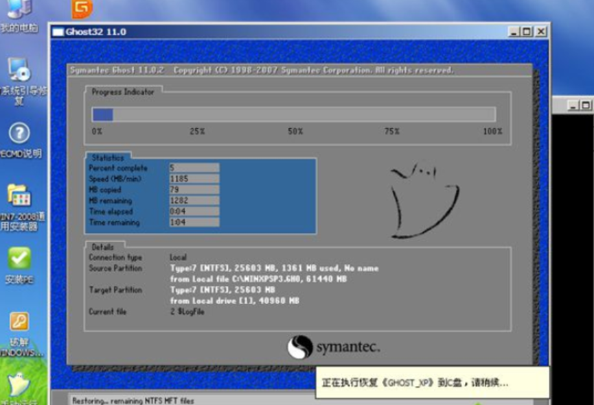

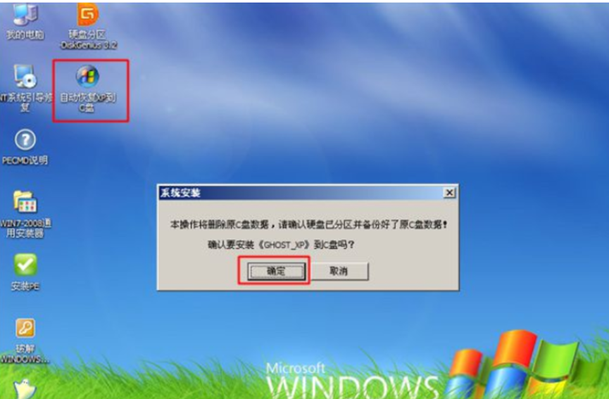

5、完成分区后,双击【自动恢复xp到C盘】,点击提示框中的确定。
6、开始执行操作。

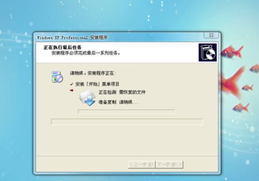

7、完成后重启电脑,然后取出xp光盘,后面会自动执行xp重装过程。

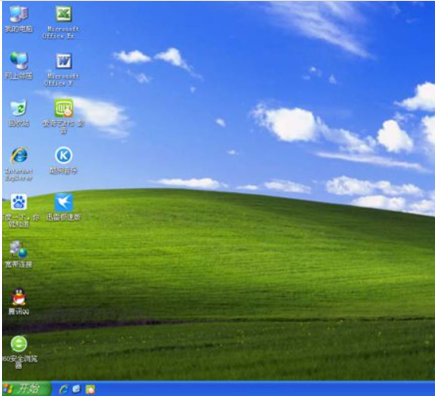

8、最后启动进入新系统桌面,xp系统重装完成。

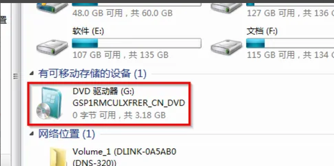

1、将光盘插入电脑,打开计算机,看到系统光盘。

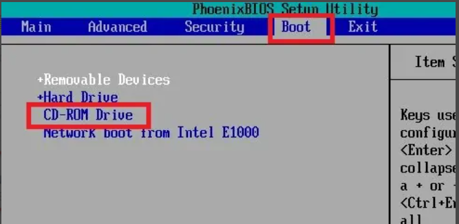

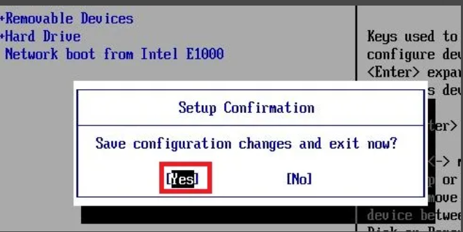

2、重启电脑。按DEL键进入BIOS。用键盘上的上下左右键移动到BOOT,再按“+”键把CD-ROM移动到首选项。
3、再按F10,回车键选择Yes。这时候计算机会重启。

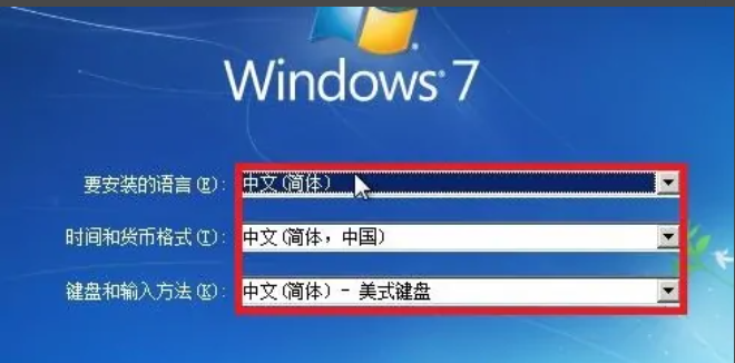

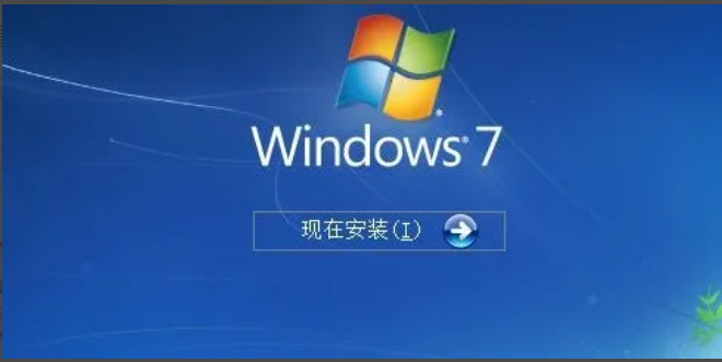

4、等待出现win7 安装页面,选择中文(简体),中文(简体,中国),中文(简体)-美式键盘。点击下一步。
5、点击现在安装。

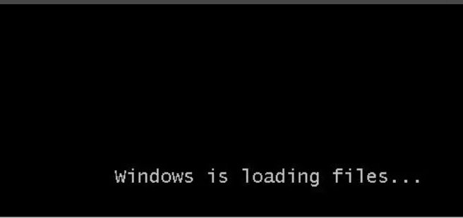

1、放入win10光盘,重启电脑按F12、F11、Esc等快捷键,选择DVD选项,回车。

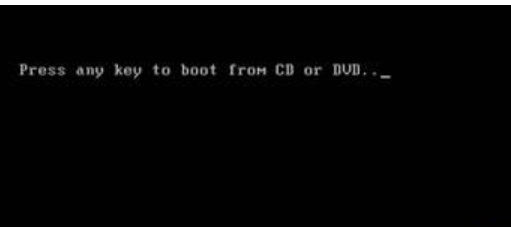

2、出现这界面,按任意键从CD或DVD启动。

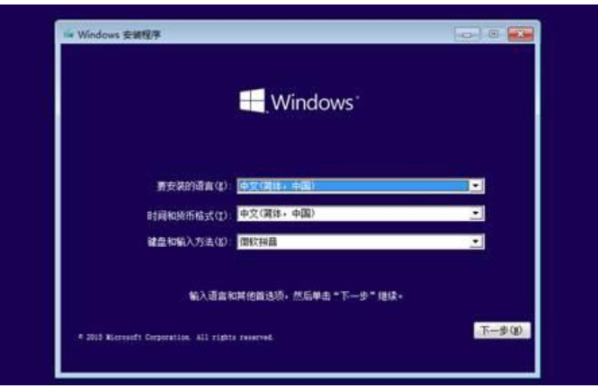

3、从光盘启动进入win10安装界面,选择语言、输入法,确定。

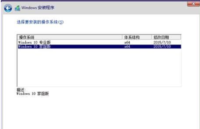

6、选择安装系统的版本,根据个人所需进行选择。

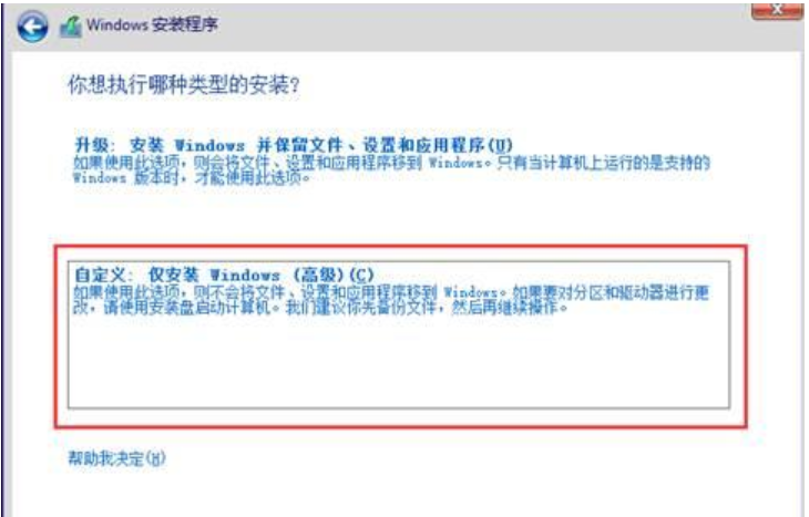

7、选择升级或自定义,全新安装的用户选择“自定义”。

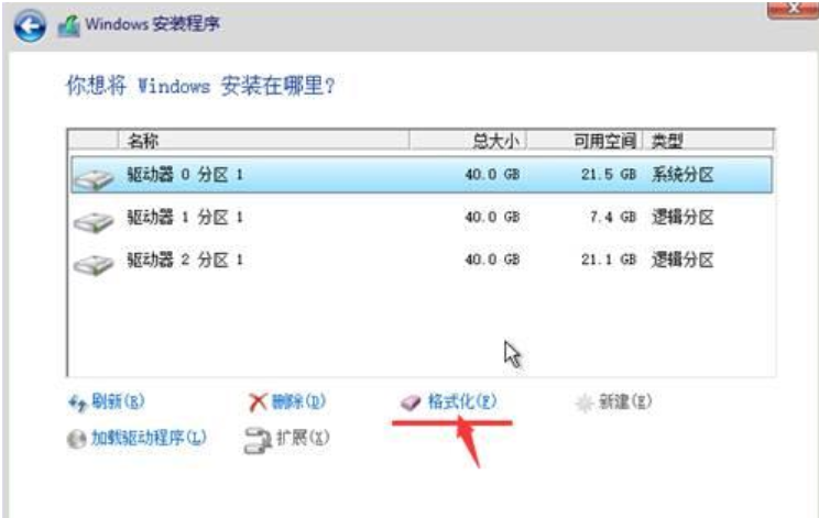

8、选择分区1的系统分区,点击“格式化”,再点击下一步。
