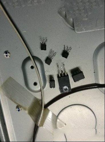

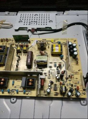

    收到同行送来的故障机壹台创维液晶电视,型号是42L05HF,此机开机待机灯不亮说明电源有故障开盖检查电源板目测无烧焦痕迹,通电检查450伏主滤波电容有390伏电压,因无指示灯再接检查5伏电源管理集成块IC101P1014AP10损坏,IC102TL431稳压损坏,光耦PC102,Q102C1815损坏,因P1014AP10无件手头只有P1014AP06,百度一下大部分人都说不能代换有些人又说可以,没办法只能上马云家拍几块,忽然发现上面有的商家居然标明两者可直接代换,于是冒险一试直接代换后开机成功,待机红灯亮,5伏为4.95伏正常但按开机键有开机电压输出还是无反应不能转开机蓝灯,说明电源还有问题,只能再次检查因按开机无12伏和24伏输,且它们输出端对地也无短路只能怀疑它们共同的振荡工作电路了,检查发现IC3011271P65损坏Q101C1015损坏,Q301场效应管k3532损坏全部更换后,再次开机启动图像声音一切正常。
