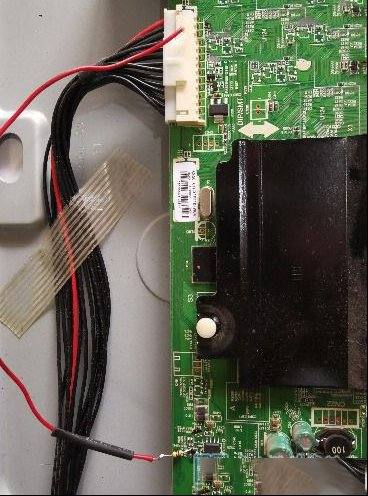

摘要: 前一段时间收到同行送来的故障机壹台创维32E510E液晶电视,刚开机LOGO正常,几秒后背光亮,灰屏。刚开始以为程序有问题,拆下25Q16用RT809F读取数据感觉正常,又焊上机测量逻辑板工作电压为0伏,问题在这里,上屏12伏由 ...
    前一段时间收到同行送来的故障机壹台创维32E510E液晶电视,刚开机LOGO正常,几秒后背光亮,灰屏。刚开始以为程序有问题,拆下25Q16用RT809F读取数据感觉正常,又焊上机测量逻辑板工作电压为0伏,问题在这里,上屏12伏由U113控制,测U113输入12V正常。而U113输出由边上一个贴片三极管控制,测三极管基极R558电阻上电压刚开机12伏,几秒降到0伏。没有图纸,也无法跑线路,于是我取下1KΩ的R558.另取一只4.7KΩ电阻接三极管基极,另一头飞线到背光控制脚,试机,图声一切正常。
