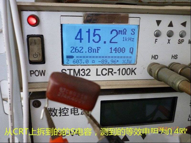

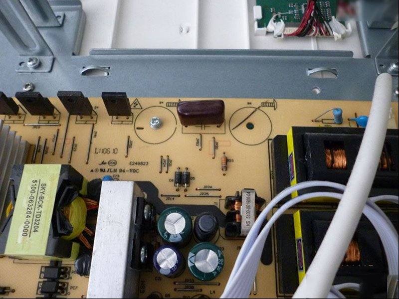

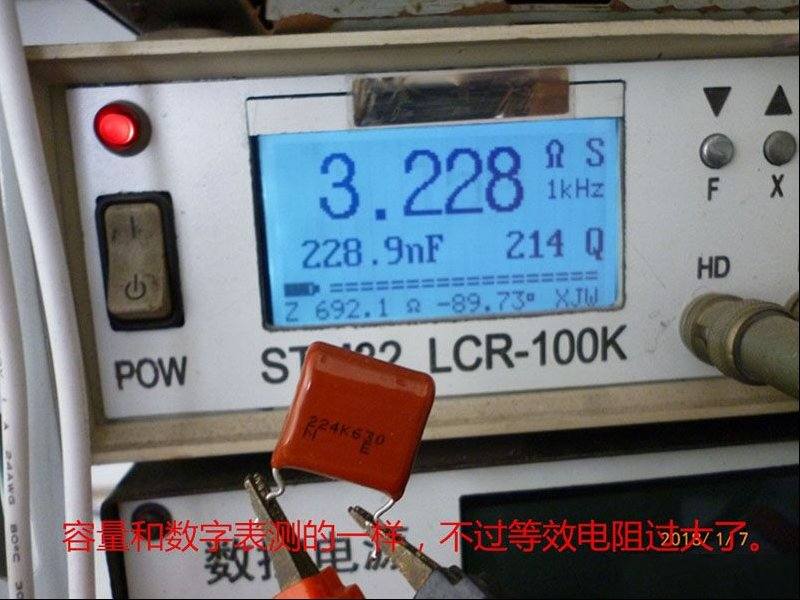

    收到同行送来的故障机壹台创维32K03HR液晶电视,故障表现为开机后背光一亮就灭声音正常,打开后盖一看是电源背光一体板头就有点大了,而且目测所有的电解电容没有鼓包。先按常规流程万用表测几个电压都正常,第二招用示波器测几个供电端波形都很平滑,这时没了头序。只好放绝招了补焊了一遍板子后试机还是老样子。分析这个电路会不会是背光驱动的谐振电容有问题,拆下先用数字表一测正常,本来就不怎么相信万用表,然再用电桥一测心中有数了。
  因手上没有224电容就从旧的CRT板上拆了个274代替
  换好后的样子,电容有点脏好用就行
