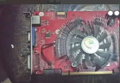

情况二:看一下键盘灯是否正常,正常的话,可能是显卡的故障问题
解决办法:断电之后把显卡拔下擦一擦金手指,再重新插回电脑。有集成显卡的话,用集成显卡试一试,如果显示了,就是独立显卡坏了,需要更换或维修解决。

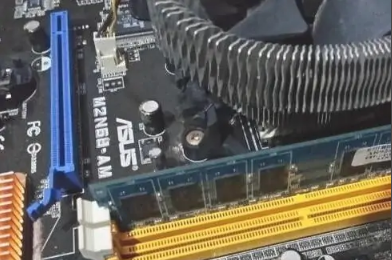

情况三:当开不了机时键盘灯也不亮,先考虑内存条
解决办法:首先把内存条从主板上拔下,用橡皮擦一下金手指,再插回去,或者换个插槽,有条件的话大家换根内存条试试。
