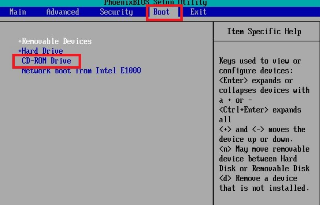

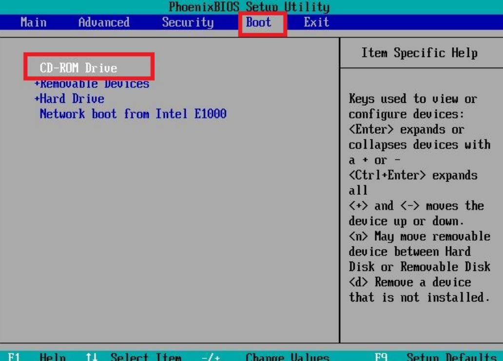

2、重启电脑进入BIOS界面,台式机我们按DEL键,如果是笔记本的话一般(按F1或F2或F11)等。使用键盘上的“←”,“→”左右键选择BOOT。
3、然后把第一启动项改成CDROM(有些可能是含有DVD的内容),按“+”键,把CD-ROM移动到第一项。
4、按“F10”,选择“Yes”,按下“回车键”,计算机将重启的操作。

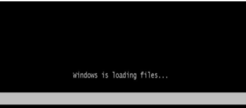

5、接着看到的是加载界面。

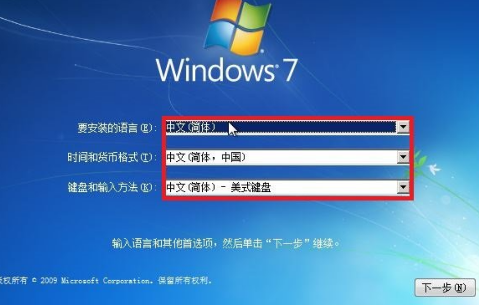

6、出现win7系统安装界面,依次点击选择为中文(简体),中文(简体,中国),中文(简体)-美式键盘,选择好了点击“下一步”,然后点击现在安装即可。

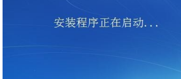

7、将会出现“安装程序正在启动...”的界面,大家耐心等待即可。

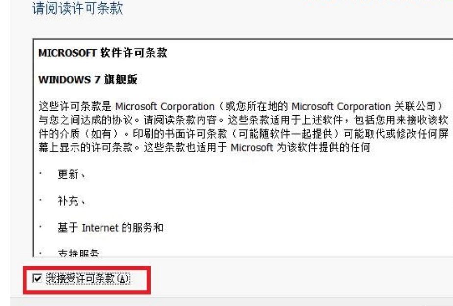

8、现在出现协议书界面,在“我接受许可条款”前的方框中打勾,点击“下一步”即可。

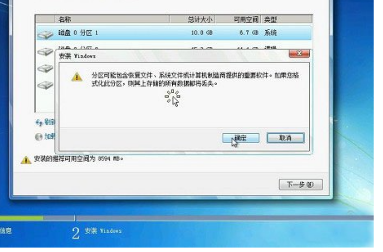

9、这里我们选择第一个分区,类型为系统,点击“确定”后,再点击下一步即可。

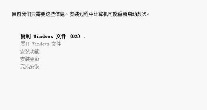

10、出现"正在安装windows..."的界面时。耐心等待电脑自动安装完成后将会自动重启电脑,屏幕黑了之后取出光盘,然后电脑将会自动开始安装系统了。
