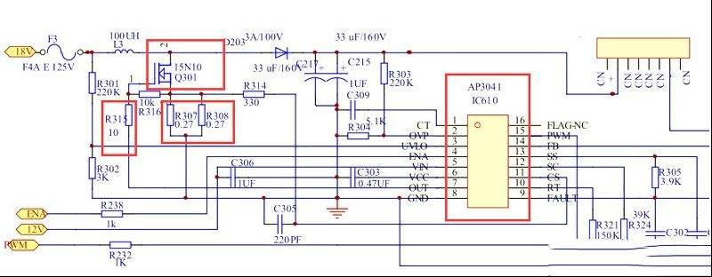

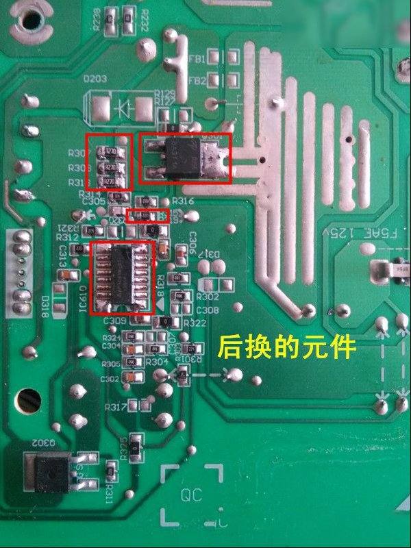

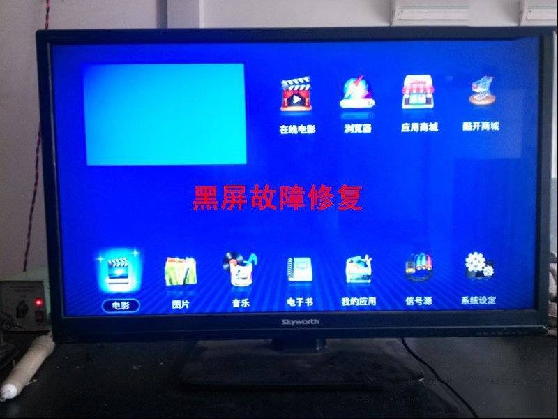

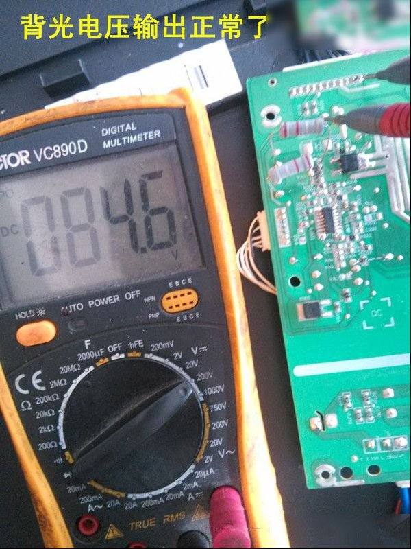

摘要: 收到同行送来的故障机壹台32寸创维32E380S液晶电视,故障表现为黑屏声音正常,手电筒照射能隐约看到图像。拆机后电源检测略过,重点检测背光电路,测C217,C215两端电压开机后始终26V,没有升压。关机后检查发现,Q301场 ...

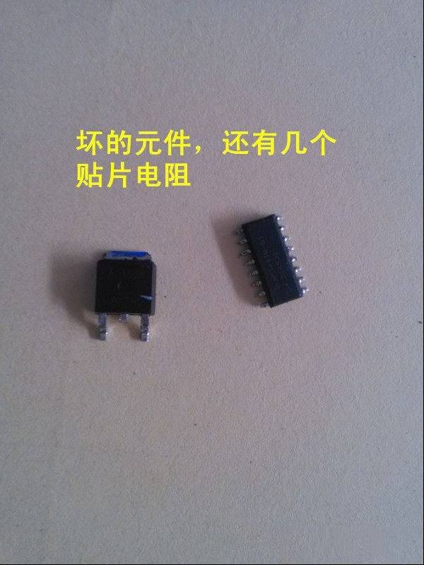

    收到同行送来的故障机壹台32寸创维32E380S液晶电视,故障表现为黑屏声音正常,手电筒照射能隐约看到图像。拆机后电源检测略过,重点检测背光电路,测C217,C215两端电压开机后始终26V,没有升压。关机后检查发现,Q301场管击穿,R307,R308,R313(图纸上未标注该电阻)三个0.27欧贴片电阻开路,代换损坏元件后,开机测试还是26V,再仔细检查发现R315开路(图纸标注10欧,实用22欧),更换后开机,故障依旧。继续检查也未发现坏件,怀疑IC610驱动芯片AP3041损坏,正好手里有一块雷击的坏板上有AP3041,拆下来换上开机,背光亮起,故障机修到这里,终于修好值得探讨。。

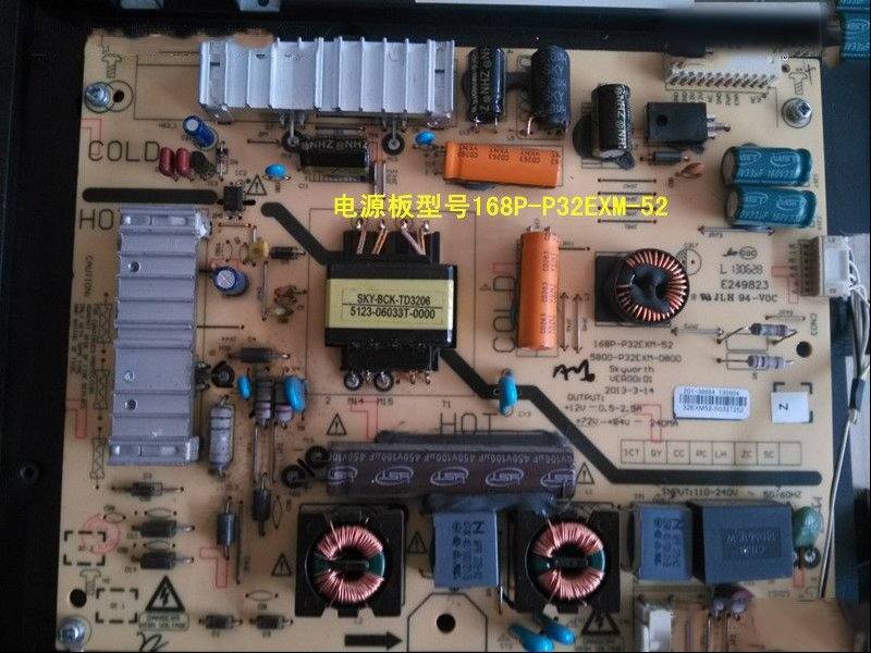

  附:创维168P-P32EXM-52电源板电路图
