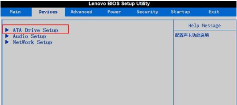

方法二:按启动热键进入bios找到devices

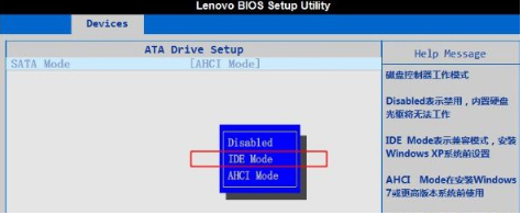

1、我们在电脑开机页面下一直按启动热键进入bios,然后通过方向键移动到“devices”选项处,找到“ata drive setup”并点击;
2、此时我们选择“sata mode”并回车,弹出小窗口后,我们选择“ide mode”选项,完成操作后按f10进行保存重启即可解决蓝屏0x0000007b代码问题。
