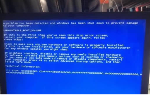

电脑蓝屏死机原因一:硬盘故障
对于安装系统在机械硬盘的电脑来说,一旦硬盘出现了坏道,就会引起电脑蓝屏的现象,因为电脑在运行工作的时候,会读取与存放数据到硬盘的盘片上,盘片上有了坏道,就会造成系统无法正常运行,此时电脑就会容易出现蓝屏的现象。
怎么修理:
首先看损坏程度,坏道数量比较少的话,我们可以继续使用,如果比较多,建议备份数据重新换一个机械硬盘。

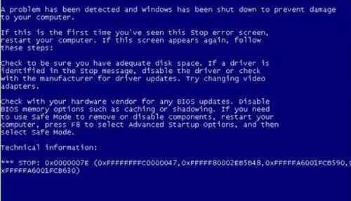

电脑蓝屏死机原因二:更新驱动与修复漏洞补丁
对于电脑系统提示的更新驱动与修复漏洞补丁,一旦我们按照提示选择更新与修复就会容易导致电脑卡顿蓝屏,尤其是显卡的驱动被更新,主要是因为新的驱动与原来的系统不匹配导致的无法显示。
怎么修理:
开机按F8进入安全模式,把原来更新的驱动删除,重启开机进入系统即可修复。

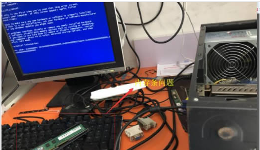

电脑蓝屏死机原因三:内存条故障
当内存条出现故障的时候,电脑也会出现蓝屏的现象,一般都是内存条的金手指有灰尘导致的接触不良、内存条物理损坏、内存条不兼容等原因引起的。
怎么修理:
把内存条正确取下来,然后用橡皮擦拭金手指,然后用毛刷将内存条的卡槽刷干净,重新插上内存条,如果还是不行的话,我们就要更换一根新的内存条,此时可能就是内存条兼容性问题或者是内存条损坏而导致的。
