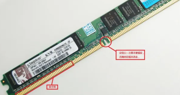

所谓电脑开机黑屏是指在按下电脑电源开关键的时候,能听见主机工作时风扇转动的声音,但是显示器是黑屏,或者显示器上先是显示一个LOGO画面或者是“无信号”之类的文字提示,然后就一直处于黑屏状态,这种电脑黑屏的原因是由于电脑主机的的信号没有被送到显示器上,此时首先要检查电脑主机连接显示器的那根信号线是否正常,看看接头是否有松动、线是否有破损等情况。如果排除信号线本身的问题的话,那就是说主机没有正常工作起来。
电脑主机是由CPU、内存、显卡、主板、硬盘等硬件所组成的,出现黑屏的话,这些配件都可能有嫌疑。这个时候如果是专业电脑维修人员的话,他会用先用一块诊断卡插到主板上去定位原因的所在(诊断卡也不能百分百找到故障点),然后再用替换法确认故障。比如:诊断卡提示问题出在内存上,那么就找一根型号匹配的内存(当然要保证这根内存是好的)去替换,以此确认故障所在,而对于普通用户而言,手上不可能有诊断卡(即使有了也看不懂上边的代码),而且可能也没有多余的配件来进行替换,但是开机黑屏的情况多数是由于内存或者显卡的金手指部分氧化造成的,我们只需要把内存或者显卡从主板上拔下来,用橡皮把其金手指部分仔细的擦拭干净,然后再装回到主板上,重新开机。
如果经过上述操作后,你电脑的黑屏故障还是没有解决的话,那我们只能从硬件来排除,排除的话需要替换件的,这个的话,大家根据自己情况来,排除思路:首先是内存,接下来是电源,其次是主板(可以先观察主板上的电容有无鼓包、漏液的情况),最后是CPU。
