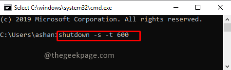

  方法一:使用运行对话框
  步骤 1:按Win+R,键入shutdown -s -t 600并单击OK。
  注意:在上面的命令中,600 表示以秒为单位的时间。您可以根据需要更改它。它应该始终以秒为单位,而不是几分钟或几小时。

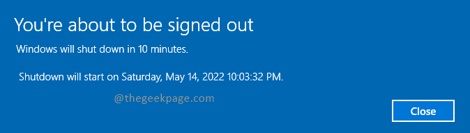

  第2步:将弹出一个提示,表明计算机将在特定时间关闭。一旦满足条件,系统将关闭。

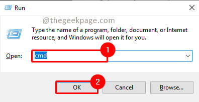

  方法 2:使用命令提示符或 Windows Powershell
  步骤 1:按Win+R,键入cmd并单击OK。
  第 2 步:键入以下命令,然后按Enter。

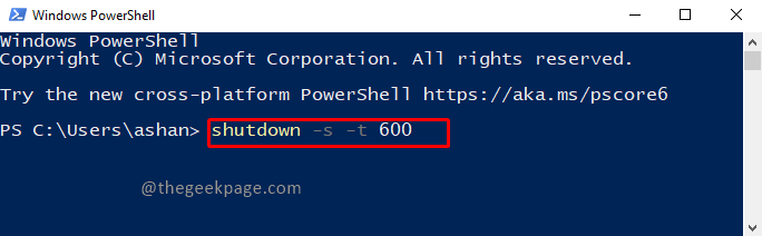

  关机-s -t 600
  第三步:命令执行后,自动关机任务会被调度,一旦满足条件就会关机。

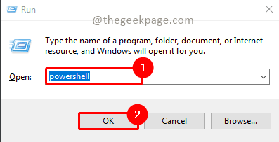

  注意:您也可以使用 PowerShell 执行上述命令。要打开 PowerShell,请按Win+R,键入PowerShell,然后单击OK。

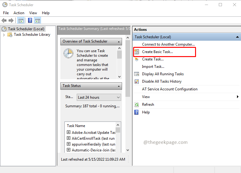

  方法 3:使用任务计划程序

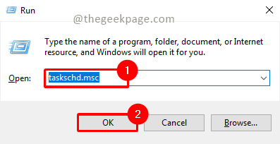

  第 1 步:按Win+R,键入 taskschd.msc 并单击OK。
  注意:在 UAC(用户帐户控制)弹出窗口上单击是以打开任务计划程序。

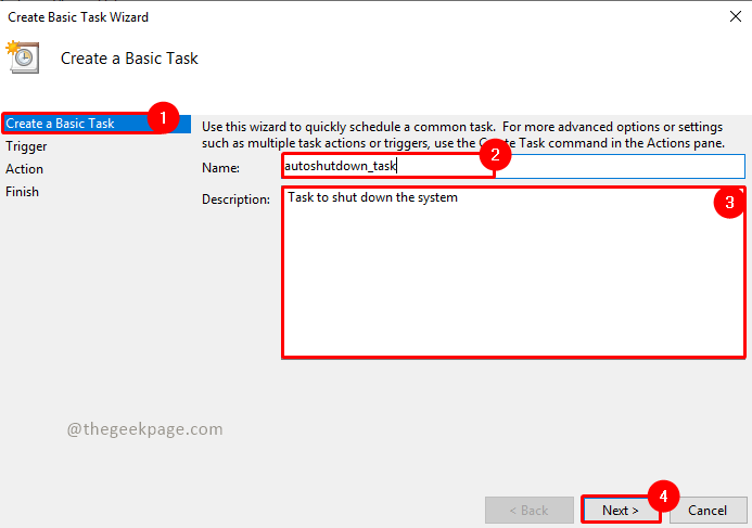

  第 2 步:单击任务计划程序窗口中的创建基本任务。
  第 3 步:提供名称和  描述,然后单击下一步。

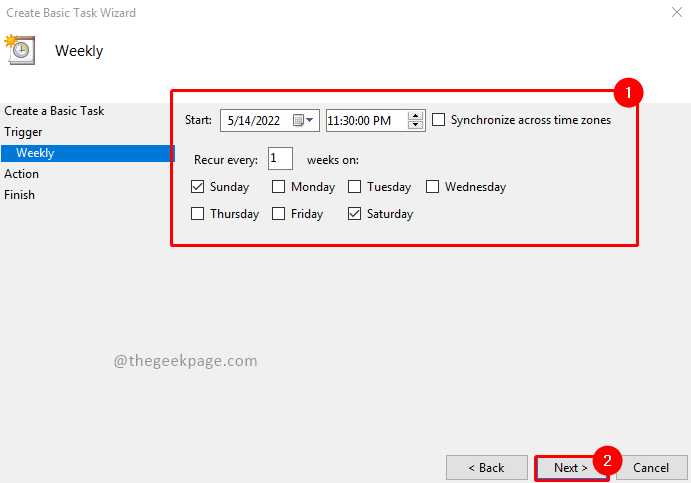

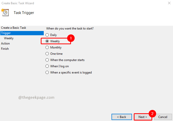

  第四步:根据需要选择任务触发点,点击下一步。在这里,我选择了每周。
  第 5 步:选择您要关闭系统的时间和日期,然后单击下一步。
  第 6 步:选择在任务操作中启动程序,然后单击下一步。
  第 7 步:单击
