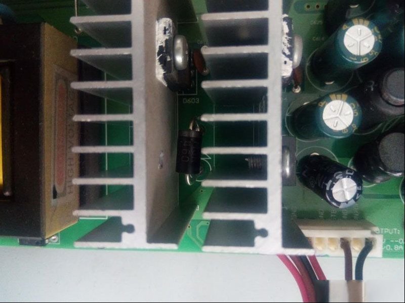

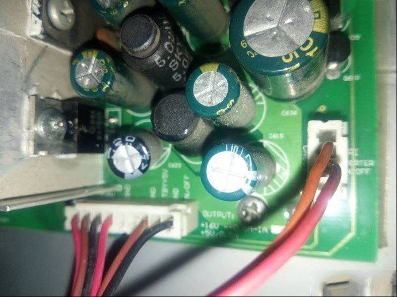

    一朋友拿来收到其他维修同行的一台创维26L08HR(8K21机芯)十分钟自动关机 ,开盖目测电容都没有问题。上电测16v正常,STB:5V正常VERTER:3V,BRI;0v ON/OFF:0V电源正常,电视声像也正常。等了十多分钟故障来了,自动关机了。测量16v正常,STB:5V变低了,只有3.8v,VERTER:0V.电源故障吧。此机型电源板常见故障是5v带载差,更换D607:W7805。

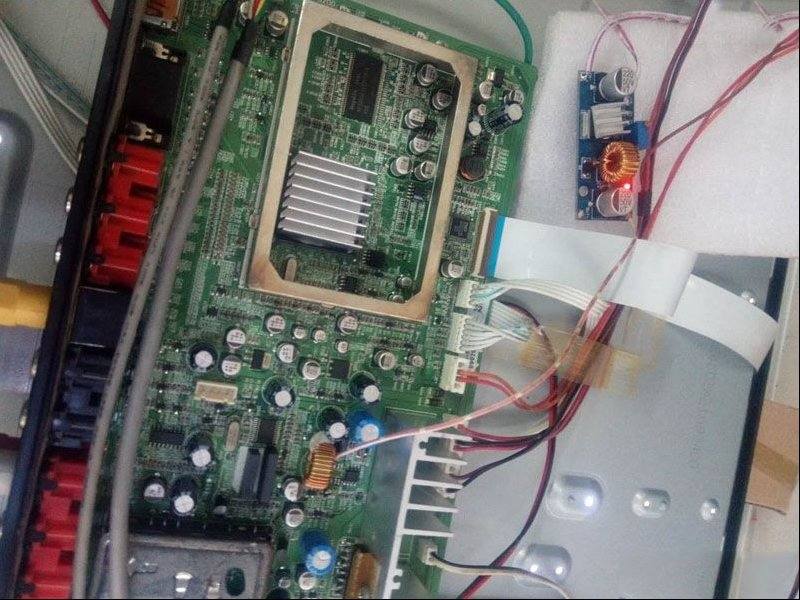

      上电开机,等了十多分钟故障又来了,自动关机了。测量16v正常,STB:5V变低了,还是只有3.8v,测量7805前端整流二极管D608 SBR260整流电压也只有4.0v,难道整流二极管D608 SBR260阻值变大用常备的SBR360代换。等了十多分钟故障照样又来了,是不是电源问题,开始有点怀疑了?难道是主板吗?5.0v不正常不好测量。电源板16V正常就从16v取电压加DC-DC模块调整到5.0v代替原机5.0V电源。
     第二次通电测试机子,等了不到十多分钟故障照样又来了。现在 16v 5v正常可以排除电源板了,难道是数据吗?数据不良,下载数据刷机。

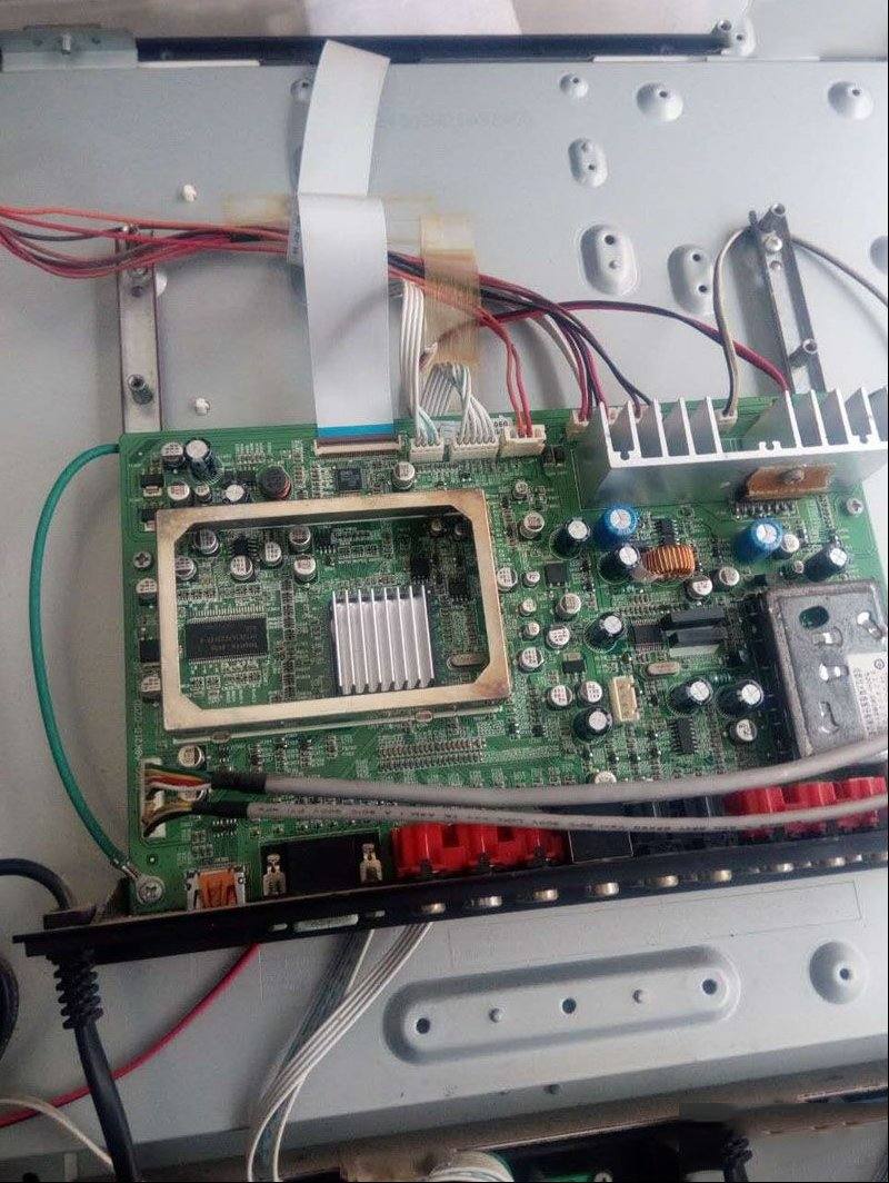

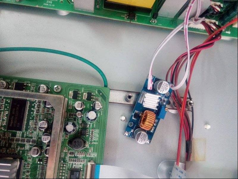

       然后第三次通电测试机子,问题还是依旧。检查主板供电发现16v转5vDC-DC电路5v为0v IC608  6912A有16V输入无5v输出。因无此原件用刚才的DC-DC模块代换,拆除6912A 试机3小时一切正常。
